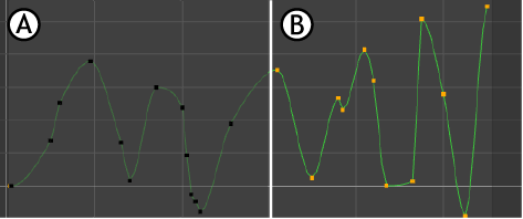

选择该项可允许编辑被引用文件中的动画曲线。请参见编辑被引用文件中的动画曲线。在曲线图编辑器(Graph Editor)中引用动画曲线时,它将以暗色(40% 的原始曲线颜色)显示,并带有黑色锁定关键帧。
“曲线图编辑器”(Graph Editor)中的动画曲线:A. 被引用,已锁定,B. 被引用,已解除锁定
