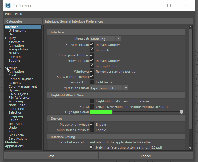

将工作单位从厘米更改为英寸
Maya 的默认度量单位为公制(厘米、毫米),但您可以在“设置”(Settings)首选项 的“工作单位”(Working Units)部分将其设置为英制(英寸、英尺)。
更改 Maya 的默认度量单位
  1. 在 Maya 菜单栏中,转到“窗口 > 设置/首选项 > 首选项”(Window > Settings/Preferences > Preferences)。
  2. 在“设置”(Settings)类别中,找到“工作单位”(Working Units)。
  3. 在“线性”(Linear)下拉菜单中选择您的首选工作单位。
