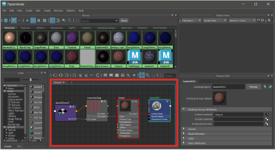

以下 Hypershade 首选项仅更改 Hypershade 窗口中 Hypershade 工作区的外观。
Hypershade 工作区(以红色标出)

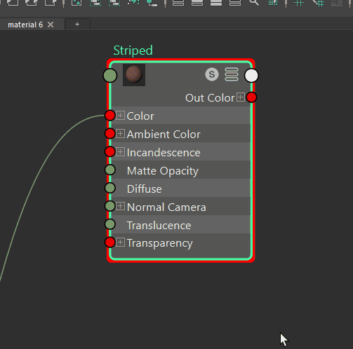

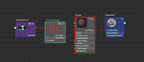

默认节点视图模式
选择 Hypershade 节点在 Hypershade 工作区中显示的默认视图。
单击每个节点右上角的 (简单)、(已连接)、(完全)或 (自定义)图标,更改相应节点的视图模式。如果未保存自定义属性视图,单击 4 可查看所有属性。
  • “简单模式”(Simple Mode):将节点的视图模式设置为简单模式,以便仅显示输入和输出主端口。
  • “已连接模式”(Connected Mode):将节点的视图模式设置为已连接模式,以便显示输入和输出主端口,以及任何已连接属性。
  • “完全模式”(Full Mode):将节点的视图模式设置为完全模式,以便显示输入和输出主端口,以及主节点属性。给定节点的主属性集基于属性的特性,例如,它们是可设定关键帧还是为动态。
  • “自定义模式”(Custom Mode):将节点的视图模式设置为自定义模式,以便节点以自定义属性视图形式显示。您可以通过以下方法为每个节点创建自定义属性视图:在节点上单击鼠标右键,然后选择“编辑自定义属性列表”(Edit Custom Attribute List)。有关详细信息,请参见自定义节点属性列表。
    注: 如果您选择“自定义模式”(Custom Mode)作为“默认节点视图模式”(Default node view mode),则未保存自定义属性视图的任何节点以其完全模式显示。
