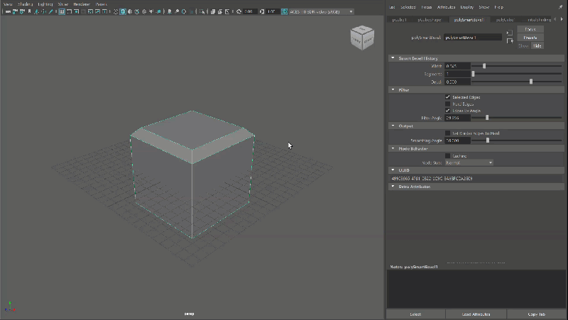

设置

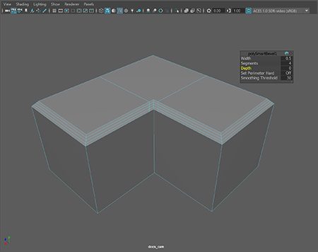

  • 宽度:“宽度”(Width)控制智能倒角沿选定边的延伸。此选项使用世界单位(而非边长的百分比)。无论边长如何,这都能确保一致的应用。
  • 分段:“分段”(Segments) 定义倒角内的分段数。增加分段数会将更多的细分添加到倒角,从而创建更平滑的过渡。
  • 深度:深度控制倒角面的轮廓形状。值为 1.0 将生成类似切角的平面过渡。介于 0 和 1 之间的值产生逐渐平滑的圆角过渡。负值会反转曲率,从而在使用多段时创建内凹轮廓。
注: 上图显示了深度为 0.5 的倒角,生成圆形轮廓。值为 1.0 时将创建较平坦的结果,而负值将在线段大于 1 时创建内凹过渡。
