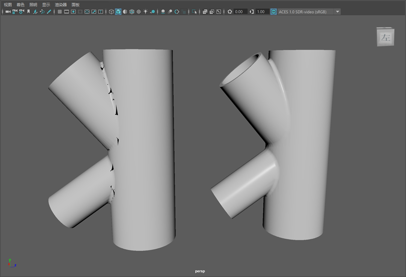

“旧版倒角”(左)与不使用线框的“智能倒角”(右)的对比

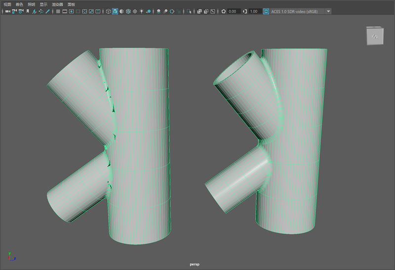

“旧版倒角”(左)与使用线框的“智能倒角”(右)的对比

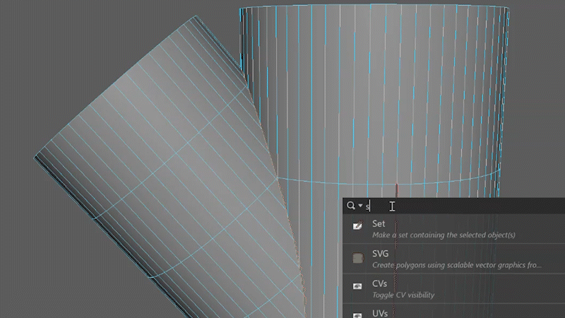

提示: 按 Ctrl+F 快速搜索智能倒角。
