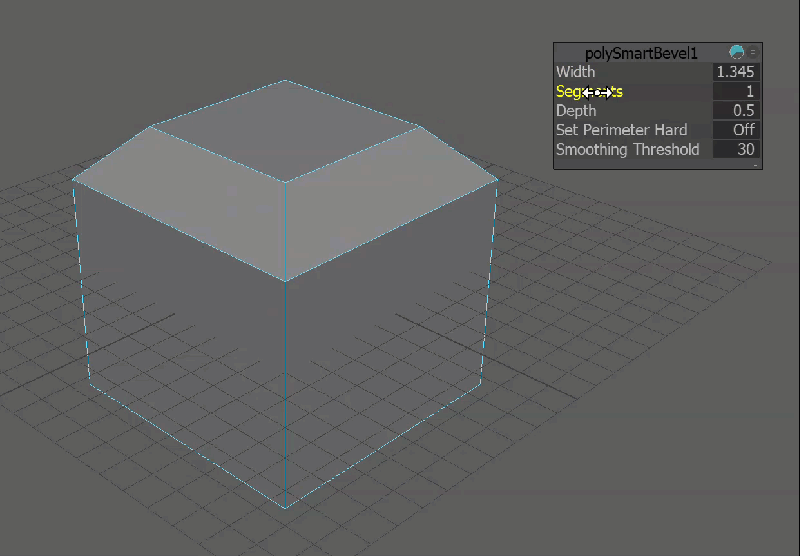

宽度
宽度:控制智能倒角沿选定边的延伸。此选项使用世界单位(而非边长的百分比)。无论边长如何,这都能确保一致的应用。
分段(Segments)
分段:定义倒角内的分段数。增加分段数会将更多的细分添加到倒角,从而创建更平滑的过渡。

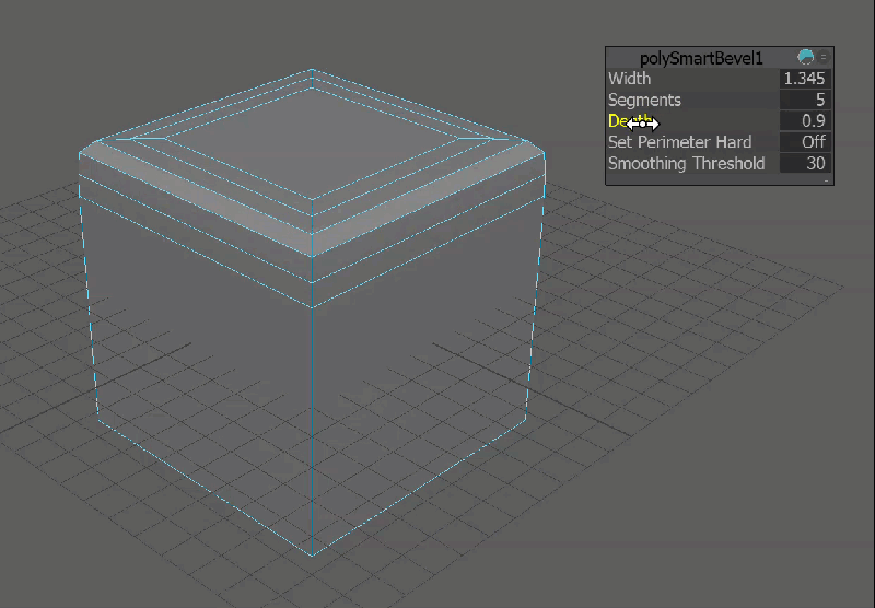

深度(Depth)
深度控制倒角面的轮廓形状。值为 1.0 将生成类似切角的平面过渡。介于 0 和 1 之间的值将逐渐创建更平滑的圆角过渡。负值会反转曲率,从而在使用多段时创建内凹轮廓。

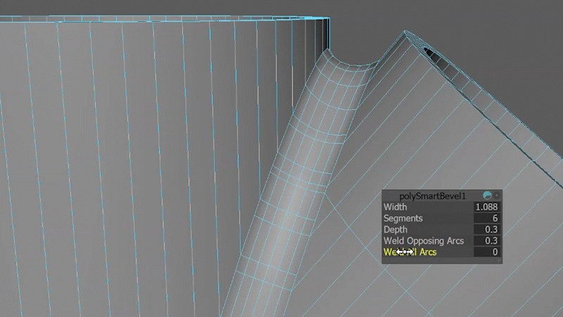

焊接相对圆弧
焊接相对圆弧合并倒角曲面中彼此直接相对的圆弧边循环,从而减少重复的圆弧对,同时保持整体圆弧结构。倒角操作创建重叠但不需要全圆弧简化的成对圆弧循环时,请使用此选项。
焊接所有圆弧
焊接所有圆弧合并指定容差范围内的所有相邻圆弧边循环,通过移除多余或碎片圆弧来简化倒角。使用此选项可以在执行复杂布尔或高阶段倒角操作后的积极清理。
