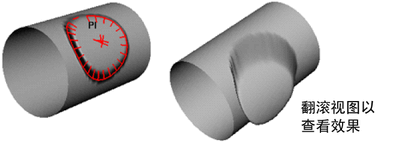

运算(Operation)
选择“推动”(Push)、“拉动”(Pull)、“平滑”(Smooth)、“松弛”(Relax)、“收缩”(Pinch)、“滑动”(Slide)或“擦除”(Erase)。笔刷图章内将显示一个字母,以反映操作:Ps(推动)、Pl(拉动)、Sm(平滑)、Re(松弛)、Pn(收缩)、Sl(滑动)或 E(擦除)。
若要从移除笔刷图章中的字母,请打开“雕刻曲面工具设置”(Sculpt Surface Tool Settings)窗口,单击“显示”(Display)区域,并禁用“显示笔刷反馈”(Draw Brush Feedback)。
当“操作”(Operation)设定为“平滑”(Smooth)时,将考虑“最大置换”(Max Displacement)和“引用向量”(Reference Vector) (X, Y, Z) 选项。即:平滑将根据设定的“引用向量”(Reference Vector)选项受约束,且受限于“最大置换”(Max Displacement)值。
提示: 若要从标记菜单中选择笔刷操作,请按住 U 键并单击。

引用向量(Reference vector)
在“雕刻参数”(Sculpt Parameters)区域中,选择“引用向量”(Reference Vector)。“引用向量”(Reference Vector)控制推动或拉动时顶点移动的方向。笔刷箭头表示引用向量。
法线(Normal)
顶点朝曲面法线的方向移动。
