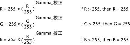

根据以下公式对渲染图像进行颜色校正。默认值为 1(无颜色校正)。
较大的 Gamma 值会使图像的中间色调变亮。
