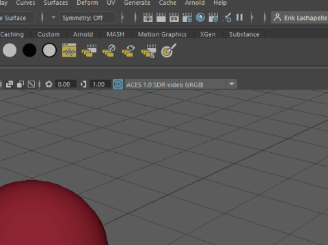

导航到“窗口 > 渲染编辑器 > 渲染设置”(Window > Rendering Editors > Render Settings)
或者,您也可以单击 Maya 状态行上的
