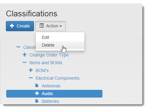

  1. “分类”树中选择要删除的分类。
    删除分类
    注意:无法删除基本分类节点。
  2. 单击“操作” > “删除”
  3. 系统将提示您确认删除选定的分类。单击“删除”
