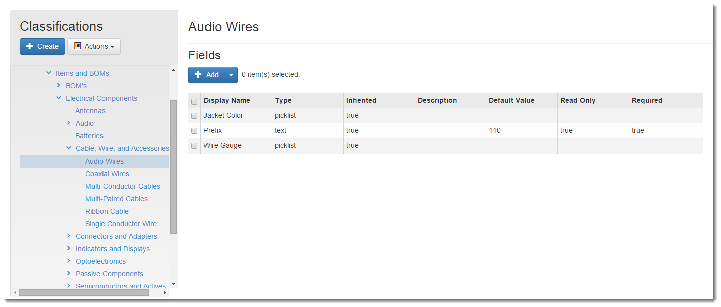

分类或类别是用作特性模板以为条目创建目录的数据结构。类别由特性字段组成,可能包含其他类别或子类别。类别中定义的特性会被该类别中的子类别继承。子类别可以包含其他特性字段以及从父类别继承的特性字段。例如,某公司可能具有紧固件的顶级类别。在该类别中,可能存在金属紧固件、按扣和黏合剂子类别。紧固件的父类别包含定义紧固件广泛集合的常规特性。每个子类别会继承这些常规特性并为该特定类别添加更多详细信息。可以将类别配置为虚拟虚拟分类仅用于组织目的,用户在进行条目分类时无法选择该选项。
Fusion Manage 管理员可以使用分类管理器创建分类结构并定义包含类别的特性。然后,管理员可以将分类区域添加到“条目详细信息”选项卡。输入条目详细信息后,用户可以指定相应的类别特性以创建条目目录。
分类管理器
