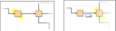

转换
转换是指工作空间条目从工作流中的一种状态更改为另一种状态。除起始转换外,工作流中的所有转换都具有“起始”状态和“结束”状态(请参见关于工作流)。
转换是指从一种状态变为另一种状态。
