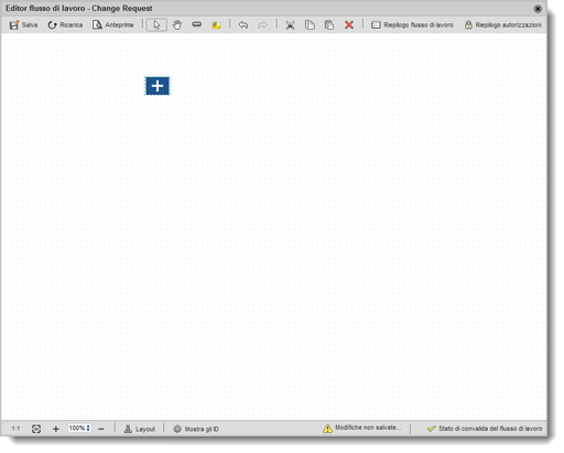

创建工作流程图
使用工作流编辑器创建工作流程图。
创建新流程图
  1. “管理”菜单中,单击“工作空间管理器”。
  2. 在工作空间管理器中,展开工作空间的面板。
  3. 单击“工作流编辑器”
空工作流编辑器
在工作流中,所有新的工作流程图都以“开始”节点作为初始点。

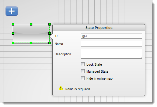

添加工作流状态
  1. 单击工具栏上的“状态”图标,然后单击映射栅格上的任意位置,以添加状态并打开“状态特性”弹出型按钮。
“状态特性”弹出型按钮
  1. 为状态输入名称(例如,[01] 收集信息),
  2. 输入可选描述
  3. 设置可选特性:
    • 锁定状态。当条目在工作流中达到此状态时,锁定该条目。锁定的条目不再可以编辑,除非工作流循环回到更早的状态。可以为一些用户提供特殊权限来解除状态锁定(请参见设置权限工作流权限)。
    • 受管理状态。对于修订版控制的条目,将此状态设为工作流中对条目进行修订的状态点。如果要在某个条目参与整个工作流之前对其进行修订,此选项非常有用。
    • 在联机流程图中隐藏 在工作流程图上隐藏状态,并使其仅在工作流编辑器中可见。
  4. 若要完成添加新状态,请单击弹出型按钮外部的任意位置。
已添加状态

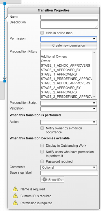

添加工作流转换
  1. 将鼠标悬停在“开始”元素上,直到显示“连接”图标,然后单击并将鼠标拖动到新工作流状态处。当状态的边框变为绿色后,释放鼠标。 将创建转换,并且“转换特性”弹出型按钮将打开。
“转换特性”弹出型按钮
  1. 输入转换名称(例如,“创建请求”),如果需要,还可以输入可选描述
  2. 若要在工作流程图中隐藏转换,请选中“在联机流程图中隐藏”复选框。
  3. 为转换指定工作流权限(例如,创建权限 [WF])。若要创建新的权限,请单击“创建新权限”重要提示:只有被授予此权限的用户才可执行转换(请参见设置权限工作流权限)。
  4. 您可以根据需要指定:
    • 前提条件过滤器 - 该过滤器会基于工作空间中所配置的拾取列表,限制可执行工作流转换的人员组。
    • 前提条件脚本 - 用于在允许用户执行转换之前检查是否满足特定条件的脚本。
    • 验证 - 用于在允许用户执行转换之前验证所有要求是否已得到满足的脚本。
    • 操作 - 执行转换时要运行的脚本。 有关将前提条件、验证或操作脚本与转换进行关联的帮助,请参见《开发人员脚本编写手册》。
  5. 若要通知条目的所有者该条目已从转换进入到另一状态,请选中“出现该情况时通过电子邮件通知所有者”复选框。只有所有者会得到通知。
  6. 若要通知相应用户他们可以执行转换,请选中“通知具有执行该操作的权限的用户”复选框。 注意:不是每次转换审批委员会的成员批准转换时,而是仅当条目进入下一状态时,这些成员才会得到通知。
  7. 启用“在‘未完成的工作’中显示”可包含每个用户的“我的未完成工作”列表中的相关条目。
  8. 若要要求用户重新输入其密码才能执行转换,请选中“需要输入密码”复选框。 注意:此密码重新输入机制符合 CFR 21 第 11 部分数字签名要求。
  9. 若要让用户必须填写注释,请在“注释”下拉列表中选择“必填”。其他选项包括“可选”“禁用”
  10. 若要自定义工作流程图中的“保存步骤”按钮,请在“保存步骤标签”中输入自定义标签(例如,“审批”)。
  11. 若要完成添加转换,请单击弹出型按钮外部的任意位置。

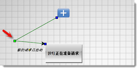

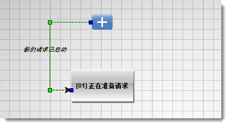

向转换添加肘部节点
默认情况下,所有转换从一条具有两个端点节点的直线开始。您可以将肘部节点添加到转换,以使其成为直角转换。直角转换可以沿状态布置,也可以循环回相同的状态或以前的状态。
  1. 单击转换以选择该转换。
  2. 按住 CTRL 键并单击要添加节点的转换,或者在转换上单击鼠标右键以打开关联菜单,然后单击“添加肘部”
添加肘部转换
新的肘部节点将显示为绿色方块。
添加了节点以创建肘部
  1. 若要重新定位节点,请单击该节点并将其拖动到映射栅格中您所期望的的位置。
  2. 以相同的方式添加第二个肘部节点。
  3. 单击并拖动节点以按照所需方式布置节点。
为肘部添加了第二个节点
