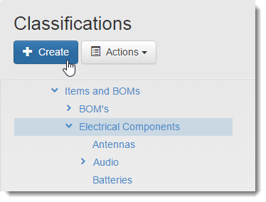

  1. “分类”树中选择一个节点。新分类将会作为选定节点的子类别进行创建。
  2. 点击创建创建分类

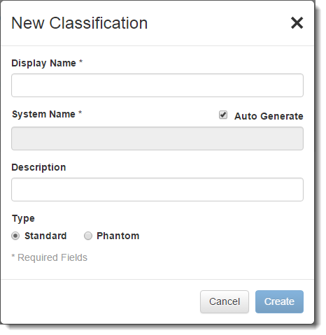

  3. “新建分类”对话框中,输入新分类的显示名称。 “分类”对话框
  4. 在脚本中参考分类时需要系统名称。如果“自动生成”处于启用状态,则系统将会根据显示名称生成系统名称。当编辑分类时,自动生成的系统名称将可见。
  5. 输入分类的说明。说明是可选内容。
  6. 选择要创建的分类类型:
    • 标准分类是具有可分配给条目的特性的可选类别。
    • 虚拟分类仅用于组织目的,用户在进行条目分类时无法选择该选项。
  7. 单击“确定”

创建自定义系统名称
  1. 禁用“自动生成”复选框。
  2. “系统名称”字段中,输入新系统名称。
