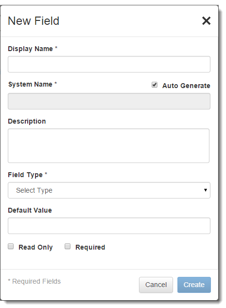

添加新字段
  1. “分类”树中选择一个分类。
  2. “字段”区域中,单击“添加”菜单“新建”。
    创建字段
  3. “新建字段”对话框中,输入新字段的显示名称。
    “新建字段”对话框
  4. 参考脚本中的字段时需要系统名称。如果“自动生成”处于启用状态,则系统将会根据显示名称生成系统名称。当编辑字段定义时,自动生成的系统名称将可见。
  5. 输入字段的说明。说明是可选内容。

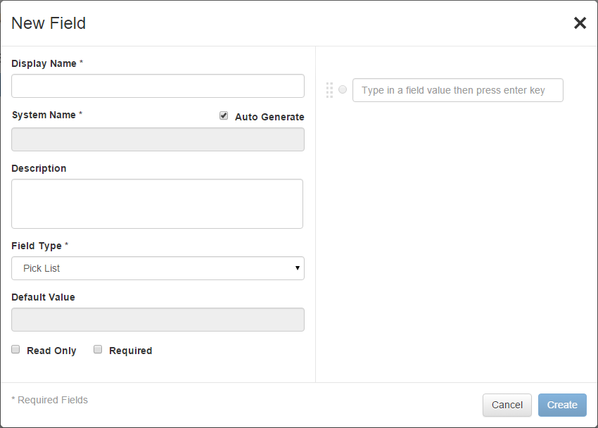

  6. “字段类型”下拉列表中,指定字段是否为:
    • 文本:特性为字母数字值
    • 数字:特性为数值
    • 拾取列表:从值的预定义列表中选择特性
      提示:
      如果您想要提供有限的一组选项,请使用拾取列表字段。
    • 如果字段类型为拾取列表,则输入拾取列表的值。拖放拾取列表值,以重新对其进行排序。单击拾取列表默认值旁边的单选按钮。
      “新建字段”对话框
  7. 指定字段的默认特性值。系统将自动为该分类中的条目分配默认特性值。
  8. 启用“只读”复选框可防止用户替代默认值。
  9. 启用“必需”复选框可使特性值成为分类条目的必需值。

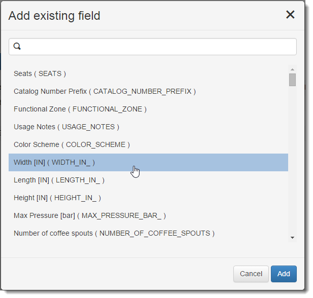

添加现有字段
您可以创建一个在各类别中通用的字段,然后在多个类别中使用该定义。定义而非实例将会重复使用,所以,每次使用字段时,替代和继承均是独立的。
  1. “分类”树中选择一个分类。
  2. “字段”区域中,单击“添加”>“现有”
    设置现有字段
  3. “添加现有字段”对话框中,找到一个分类字段。
    设置现有字段对话框
  4. 单击“添加”
