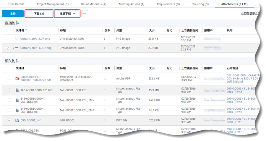

在
“附件”
选项卡中,选择要下载的文件。
单击与所需下载类型对应的按钮。
下载
:将每个单独的文件保存到设备上的下载文件夹。
批量下载
:创建所有文件的压缩包,并将其保存到设备上的下载文件夹。
可选:下载完成后,在 Fusion Manage 横幅中,单击
“查看详细信息”
可查看已下载文件的列表。
