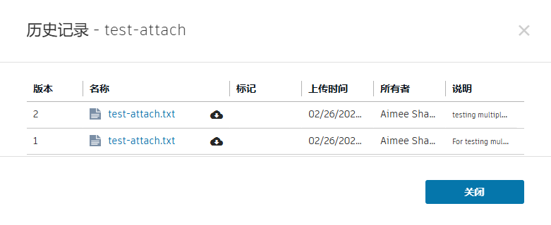

    附件历史记录
下载文件的早期版本
恢复到文件的早期版本
  1. 在“查看历史记录”对话框中,单击文件版本以进行下载。
  2. 关闭该窗口并返回到“附件”选项卡。
  3. 选择现有文件。
  4. 单击“...”,然后选择“上传新版本”
  5. 检入您在步骤 1 中保存的文件版本。现在此版本将成为文件的当前版本。
