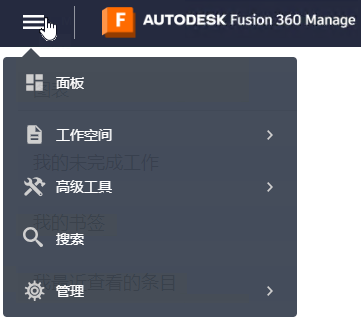

导航菜单
导航菜单可用于在 Fusion 站点中访问文件和条目。使用该菜单可以访问您的面板,导入数据,并在您的条目和上传到数据中心的文件之间切换。如果您是管理员,则导航菜单是您去配置站点、添加用户和管理工作空间的位置。
导航菜单
面板
面板是对您重要的 Fusion Manage 信息的快速启动窗。该页面将数据组织到不同的逻辑面板中。单击“面板”以查看您的 ** 面板。
工作空间
工作空间是相同类型、行为和特性的条目的集合。工作空间是您查看和使用条目的位置。
  1. 单击“工作空间”。导航菜单显示了您的管理员配置的工作空间类别。
  2. 单击工作空间类别可查看该类别中的工作空间。
  3. 单击工作空间以将其打开。
高级工具
“高级工具”用于创建 Fusion Manage 报告并导入条目数据。报告有助于您跟踪和管理您的工作空间数据。您可以创建报告和图表供自己使用,也可以进行共享以控制您查看和呈现数据的方式。可以将新数据导入到 Fusion Manage 并执行现有数据的批量更新。还可以使用导入工具批量删除条目。
搜索
按工作空间搜索条目,或通过特定分类类别及其属性值搜索条目。
管理
“管理”部分包含站点管理员管理用户、工作空间以及配置 Fusion Manage 所需的所有工具。
