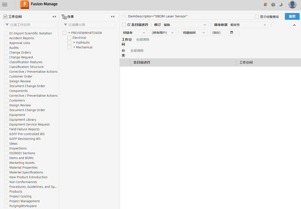

Fusion Manage 中的“高级搜索”提供了一种更快、更简便且更精准的方式来定位特定条目或数据,尤其当您的数据集随时间不断增长时。无论您使用的是“搜索”界面,还是 v3 API 端点 (/api/v3/search-results),“高级搜索”都能帮助您通过通用条目特性优化搜索,或应用过滤条件细化搜索结果。
“高级搜索”提供两种查找条目的主要方式:
搜索查询语言:使用运算符和语法创建精准查询
基于过滤器的搜索:使用工作空间和分类过滤器缩小结果范围
按工作空间过滤可查找与特定工作空间相关联的条目;还能使用该工作空间内的字段进一步细化搜索。这种方式能让您更轻松地快速定位与工作直接相关的信息。
按分类过滤可根据条目被分配的类别查找条目;还能使用特定的分类特性及特性值细化搜索。这种方式能让您更轻松地快速定位关于条目或零部件的相关信息。
分类有助于促进零件重复使用、减少重复项与合规性要求,并帮助您更高效地管理库存。
