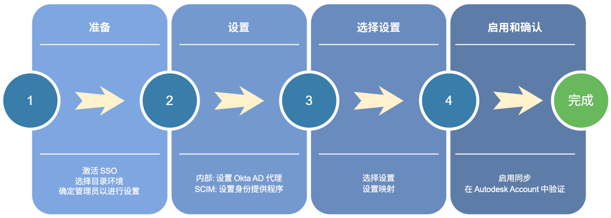

关于实施目录同步
在较高级别上,有几个简单步骤可用于实现目录同步
准备
要准备目录同步设置,请执行以下操作:
设置
要设置目录同步,请先在团队设置中选择目录环境。该过程会因您选择的环境而异。
本地
对于本地连接,系统会提示您选择将设置目录同步连接的管理员。Autodesk 与 Okta 合作,以为本地环境管理目录同步。选定管理员会收到一封用于激活 Okta 帐户的电子邮件。登录后,管理员可以下载并安装 Okta AD 代理,以完成用户配置。有关详细说明,请参见“使用 Okta AD 代理进行本地设置”
SCIM
要使用 SCIM 连接,您需要选择 Okta SCIM 或 Azure SCIM 目录环境,具体取决于组织使用的身份提供程序。有关详细设置说明,请参见“Azure SCIM 设置”“Okta SCIM 设置”
选择设置
接下来,您将确定用户管理的设置,例如同步计时、自动确认、自动激活和输入类型。与设置一样,该过程因目录环境而异。
启用和确认
完成设置并更新设置后,可以启用目录同步。在同步完成后,可以在 Autodesk Account 中的“用户管理”>“按用户”下确认用户列表是否已正确输入。
