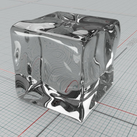

淺灰色玻璃

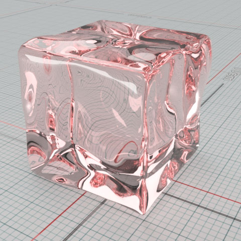

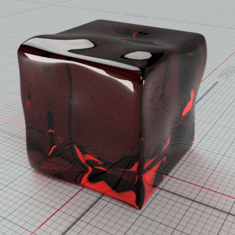

淺紅色玻璃
深紅色玻璃

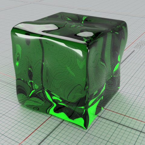

祖母綠

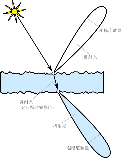

材料內部的光線會以直線行進,但是可能會受到入口和出口表面影響,因為這些表面有可能會像毛玻璃一樣粗糙。
吸收是材料內部的外觀顏色,與特定距離有關。光線在材料內經過的距離越長,顏色會變得越深。

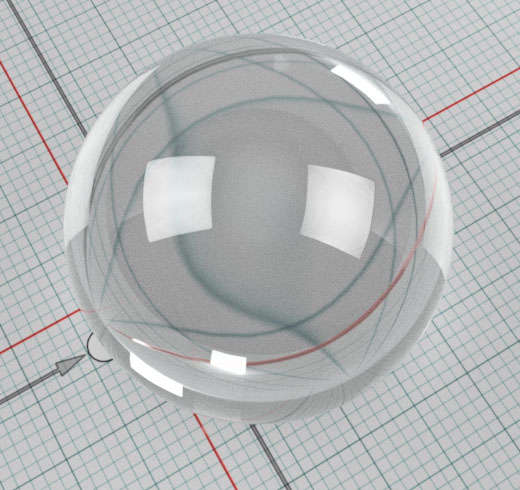

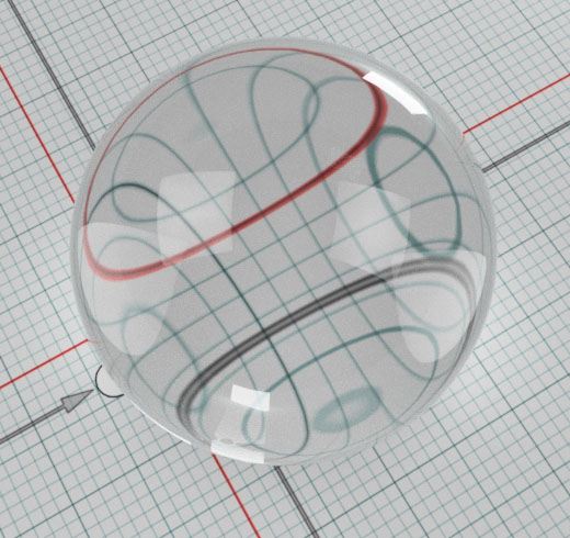

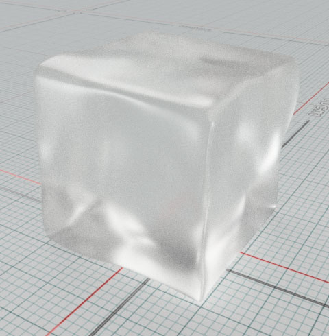

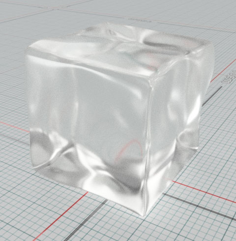

使用「粗糙度」參數,可以呈現毛玻璃的外觀。
輕度毛玻璃
毛玻璃

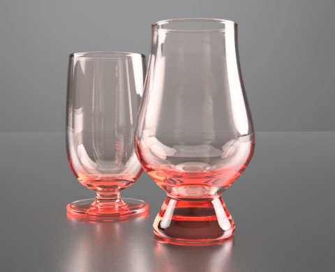

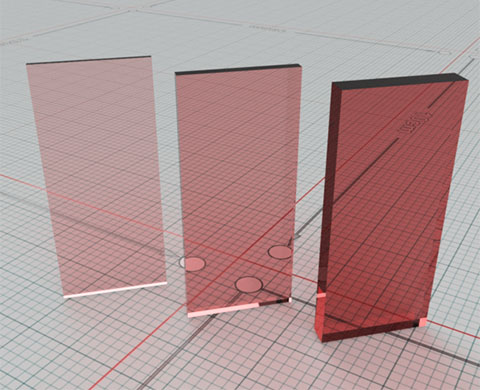

與「吸收距離」相同厚度的玻璃片會讓光線透過而變成指定的「顏色」。兩倍厚的玻璃片會透射出相同的顏色,但是較暗。一半厚的玻璃片會透射出較淺的顏色。
在實際物體 (例如花瓶或雕像) 上,光線會根據在離開之前穿過多少量而產生較深或較淺的顏色。
不同厚度的玻璃片

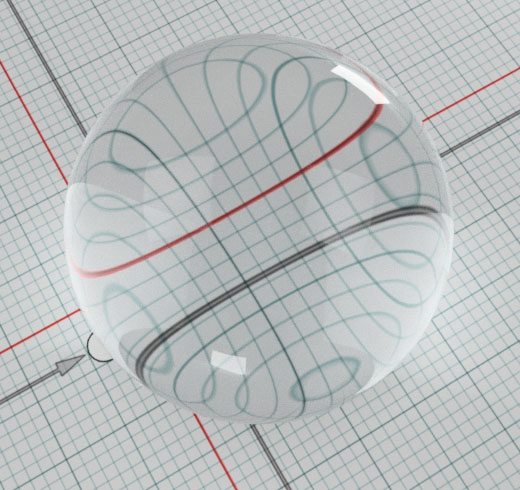

折射率 (IOR) 表示光線進入不同密度的材料時折彎多少。差異越大,光線折彎越多。
空氣 (通常是場景周圍的材料) 的 IOR 為 1.0。任何透明材料都比空氣的密度高,所以有較大的 IOR。
玻璃
鑽石
水的 IOR 為 1.33,光線折彎的程度少於 IOR 為 2.4 的鑽石。IOR 越低的材料也會比 IOR 越高的材料反射越少的光線,如上面的範例可見。
