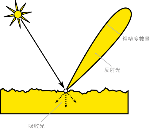

金屬材料會反射沒有被吸收的所有光線。
沒有光線會反射為漫射光。這使得金屬有很強的反射特性,而且讓金屬的反射顏色也是表面本身的可見顏色。
