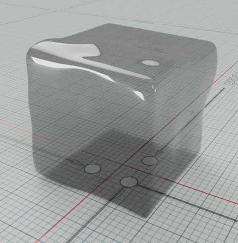

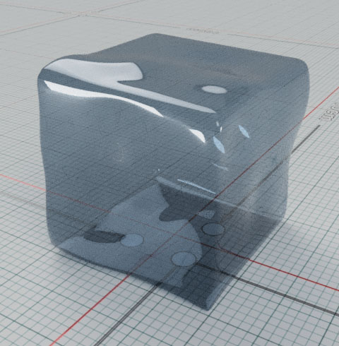

實體物件上的釉面玻璃。請注意透射顏色是固定的,而且沒有折射。

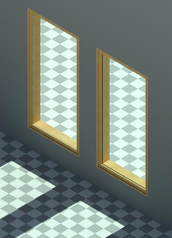

實體玻璃 (左) 窗戶與更有效率的釉面玻璃窗戶 (右) 比較
雖然在需要玻璃板時,永遠都能使用實體玻璃,但是釉面玻璃在東西需要扭轉成特定外觀的某些情況下,能提供更好、更適用的選項。
套用到厚實體物件 (例如玻璃花瓶或雕像) 的釉面玻璃不會有任何折射或內部反射。對於這類物件,需要使用透明材料。

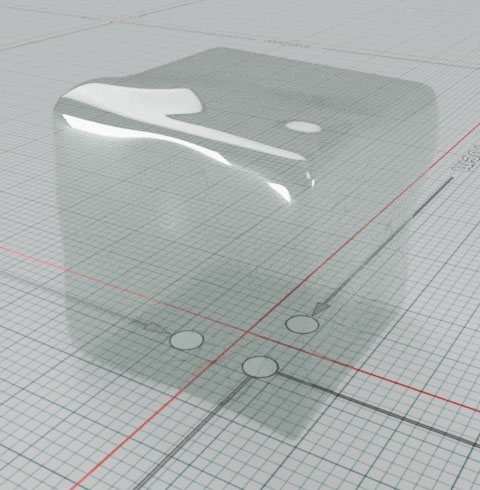

如同一般的透明材料,這是光線穿過材料時呈現的顏色。但是與透明材料不同的是,無論物體的厚度為何,顏色都是相同的。
綠色
藍色

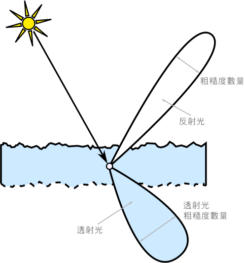

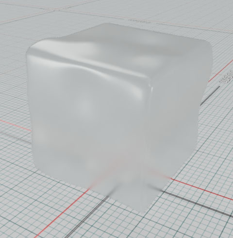

透射粗糙度
這是只套用到透射光的粗糙度。有了這個選項,就能夠有像亮面表面反射但透射為毛玻璃的材料。
這可用來重現一面是毛玻璃但另一面是平滑玻璃的玻璃板。釉面玻璃材料無法選取哪一面是哪一面,永遠會將第一個表面彩現為亮面,將後面的所有內容都彩現為毛玻璃。
毛玻璃

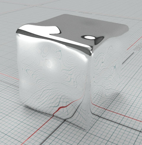

反射顏色
此值指定前方表面的反射率。與一般玻璃不同,可以將反射率指定為非常高的值,以模擬金屬塗層的表面。此參數與透射無關,可以讓使用者創造出實際上不正確,但基於藝術原因可獲得特定外觀的事物。
例如,您可以讓玻璃反射 50% 的光線,但不會透射其餘 50% 的光線,以隱藏毛坯建築的內部。

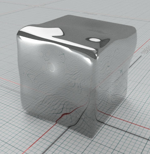

反射很強的釉面玻璃
