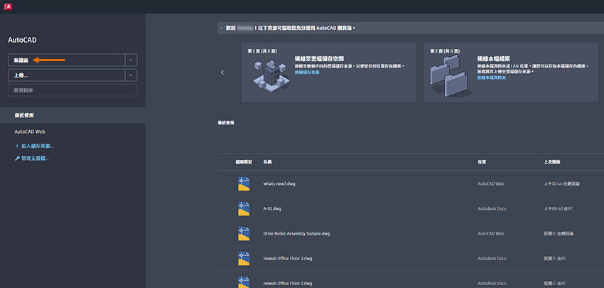

首先,在 Windows 或 Mac 上使用 Google Chrome、Mozilla Firefox 或 Microsoft Edge (以 Chromium 為基礎) 前往 web.autocad.com。使用您的 Autodesk 帳戶登入,如果您還沒有帳戶,請建立帳戶。
登入後,您會看到首頁,也稱為檔案管理員。按一下「新圖面」可開始新圖面。
alt
為圖面指定名稱,並選擇要使用公制還是英制的圖面樣板,然後按一下「開啟」以啟動 AutoCAD 網頁應用程式。

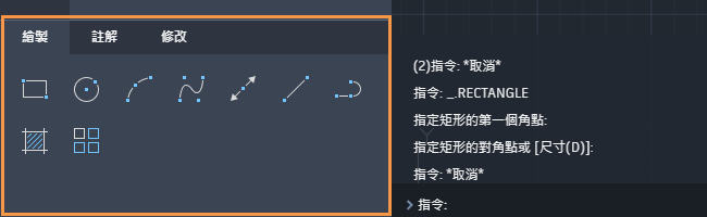

指令選項板
在螢幕的左下角,您會看到最常用的 AutoCAD 工具,這些工具在 AutoCAD 中稱為「指令」。這些工具會排序為「繪製」、「註解」和「修改」等群組。

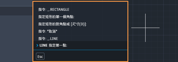

指令行
AutoCAD 的核心是指令行,停靠在繪製區左下方。您可以在這裡看到提示、選項和訊息。
alt

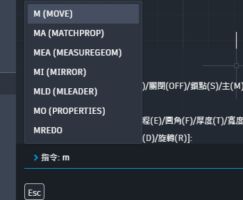

您可以直接在指令行中輸入指令,而不是在指令選項板中按一下指令。許多 AutoCAD 的長期使用者偏好使用此方法。請注意,您不需要在指令行中按一下就能輸入指令。如果您直接開始打字,您鍵入的字元就會顯示在這裡。
也請注意,當您開始鍵入指令時,指令會自動完成。因此如果您啟動 LINE 指令,只需鍵入「L」然後按 Enter。
如果有下面範例所示的其他情形,您可以透過按一下,或者先使用方向鍵,然後再按 Enter 或空格鍵加以選擇。

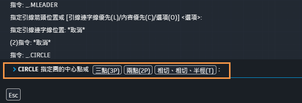

指令提示
當指令處於作用中時,指令會提示您下一步要執行的作業。或者,如果有多個選項,您可以在提示中按一下需要的選項來選取這些選項。

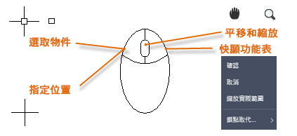

滑鼠
大多數人使用滑鼠做為指向設備,但其他裝置也具有相同的控制能力。
