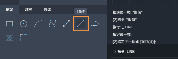

在 AutoCAD 圖面中,線是最基本且最常用的物件。若要繪製線,請按一下「線」工具。
alt
或者,您也可以在指令行中鍵入 LINE 或只鍵入 L,然後按 Enter 或空格鍵。
請注意指令行中的提示顯示「指定第一點:」

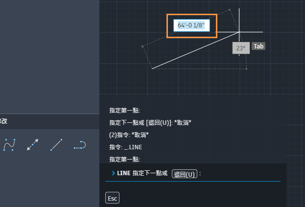

若要指定線的起點,您可以在繪製區中按一下,若要指定其他點,您可以繼續在繪製區中按一下。或者,若要指定精確長度的線,您可以使用「動態輸入」指定線的長度。下面的影像亮顯「動態輸入」欄位。
alt
指定線的起點後,游標處將顯示文字輸入。這稱為「動態輸入」。
將游標指向您想要的方向,鍵入線的距離,然後按 Enter。您也可以按鍵盤上的 Tab 鍵,在線的長度與角度之間切換。
指定下一個點之後,LINE 指令會自動重複執行,並持續提示您輸入其他點。按 Enter、空格鍵或 Esc 結束序列。
