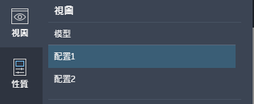

當圖面準備好匯出時,請移至「視圖」頁籤,並從「模型」視圖切換至其中一個配置。圖紙空間視圖會標示為「配置1」和「配置2」。
alt
