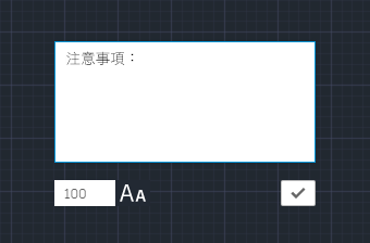

在文字欄位中輸入文字,然後選擇文字高度。文字高度與圖面中的單位一致,表示如果將高度設定為「100」,則圖面中的文字高度將為 100 個單位。
alt
若要在輸入完文字後結束文字編輯器,請按一下文字編輯器外側的任意位置,或按一下勾選標記。

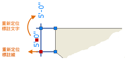

若要快速調整標註,最迅速的方式是使用掣點。
在此範例中,您可以選取標註以顯示其掣點。接下來,按一下標註文字上的掣點並將其拖曳至新位置,或者按一下標註線端上的其中一個掣點,然後拖曳標註線。
alt
秘訣: 如果進行變更比這個步驟複雜,則先刪除標註再重新建立標註會比較快。
