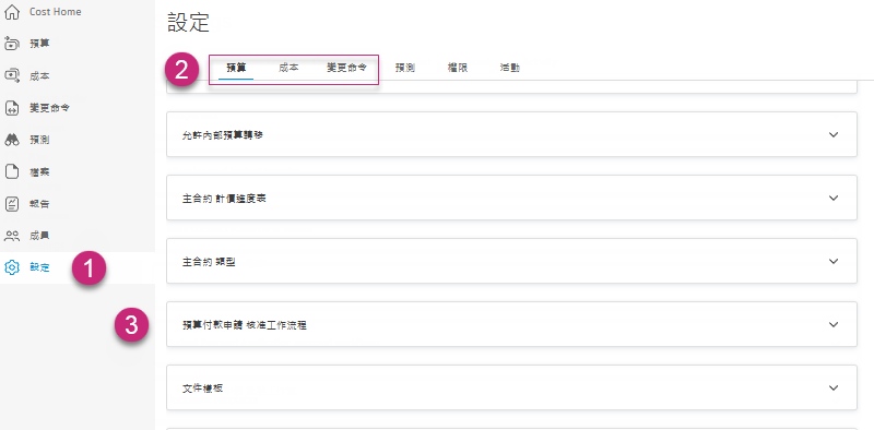

只有專案管理員可以建立和編輯核准工作流程。建立方法:
  1. 從左側導覽選取「設定」工具 「設定」工具圖示
  2. 切換至:
    • 預算」頁籤,適用於預算付款申請和內部預算轉移。
    • 「成本」頁籤,適用於合約、成本付款申請或支出。
    • 「變更命令」頁籤:適用於擁有者變更命令或供應商變更命令。
  3. 根據您要建立的核准工作流程類型,按一下相關下拉式功能表:
    • 預算付款申請核准工作流程
    • 內部預算轉移
    • 合約核准工作流程
    • 成本付款申請核准工作流程
    • 費用核准工作流程
    • OCO 核准工作流程
    • SCO 核准工作流程

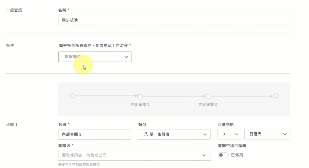

    核准工作流程的設定
  4. 按一下「建立核准工作流程」。

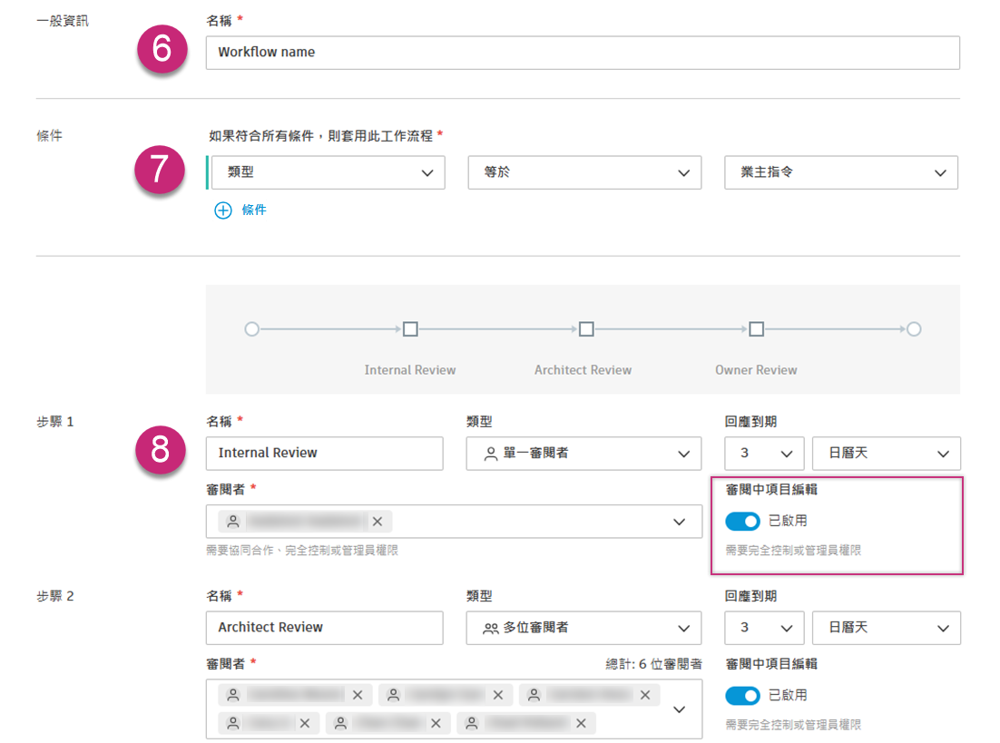

  5. 選取核准步驟數,然後按「下一步」。
  6. 輸入工作流程的名稱。
  7. 使用下拉式功能表設定條件,以自動啟用工作流程。例如,核准值超過 10,000 美元時即啟用。條件因工作流程類型而異。
    秘訣: 使用自訂屬性類型 (文字、數字、下拉式清單、勾選方塊) 傳送工作流程。進一步瞭解自訂屬性
    核准條件範例
  8. 為每個步驟指派審閱者。針對每個步驟,您可以:
    • 加入步驟名稱,例如 Internal Review
    • 設定審閱者類型 (單位或多位)。指定所有成員是否都必須審閱或設定最小數目。
    • 確定回應到期時間。
    • 選擇審閱者 (成員、角色或公司)。審閱者必須具有完全控制或管理員權限
    • 決定審閱者是否可以編輯審閱中的專案。
      注意事項: 工作流程樣板會預先填入「審閱者類型」欄位。對於多步驟審閱,請根據需要進行自訂。
    成本核准工作流程的設定
  9. 為每個工作流程最多加入 12 個步驟。按一下「移除步驟」可刪除對應步驟。
  10. (可選) 將完成時的狀態設定為「已提交」、「已接受」或「已核准」。
  11. 按一下「儲存」。

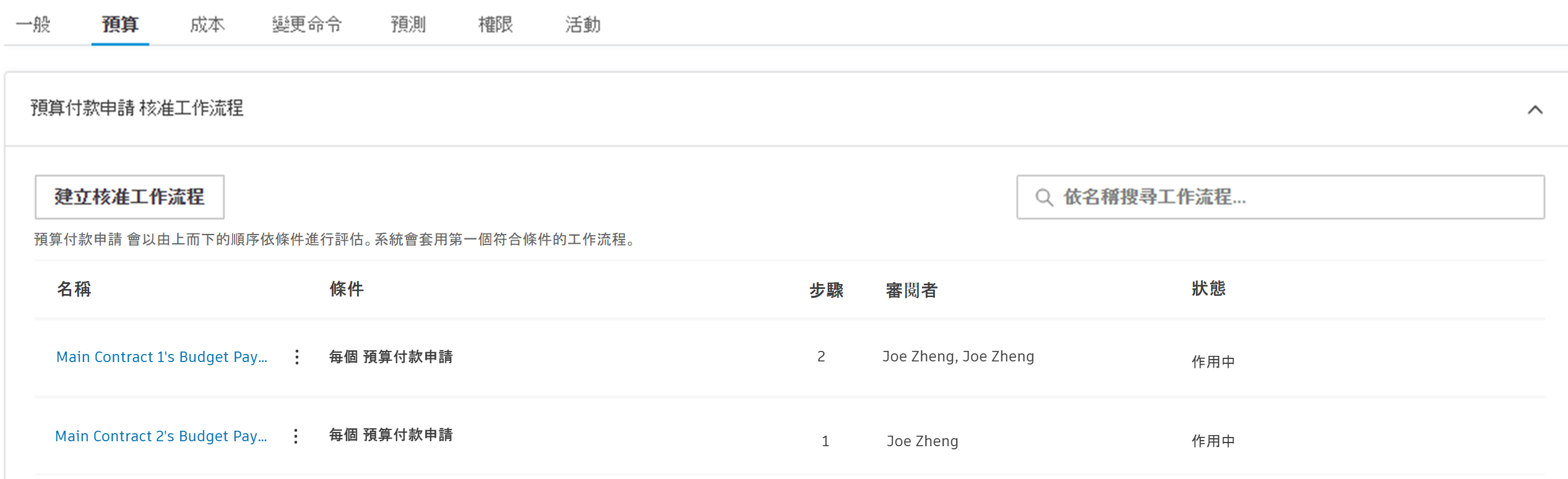

對於預算付款申請,您可以根據不同條件 (例如正在使用的主合約) 建立多個核准工作流程。這樣,您就可以對同一專案內的不同主合約使用不同的核准流程。
預算付款申請會依工作流程條件,由上而下進行評估。符合條件的第一個工作流程將套用至付款申請。工作流程清單中的「適用於」欄展示每個工作流程適用於哪些主合約。
顯示「適用於」欄的預算付款工作流程

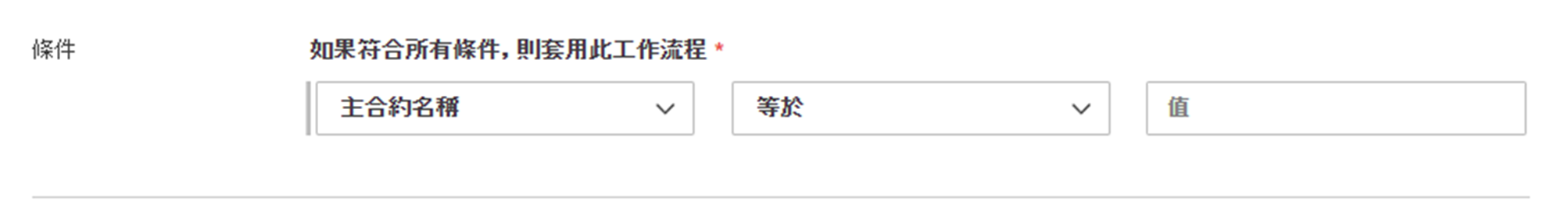

  1. 遵循〈建立核准工作流程〉中的步驟,開始建立預算付款申請工作流程。
  2. 設定條件 (步驟 7) 時,請從第一個條件下拉式清單中選取「主合約名稱」。
  3. 從運算子下拉式清單中選取「等於」。
  4. 在「」欄位中輸入主合約值 (例如,MC-01 或 MC-02)。
    主合約條件規劃
    注意事項: 依預設,欄位值為「預設主合約」。從樣板或來源專案複製專案期間,此值將重置為「預設主合約」,因為目標專案上尚不存在主合約。
  5. 完成剩餘的工作流程規劃步驟,然後按一下「儲存」。
適用於」欄將顯示主合約代碼,以便輕鬆識別哪個工作流程適用於哪個合約。

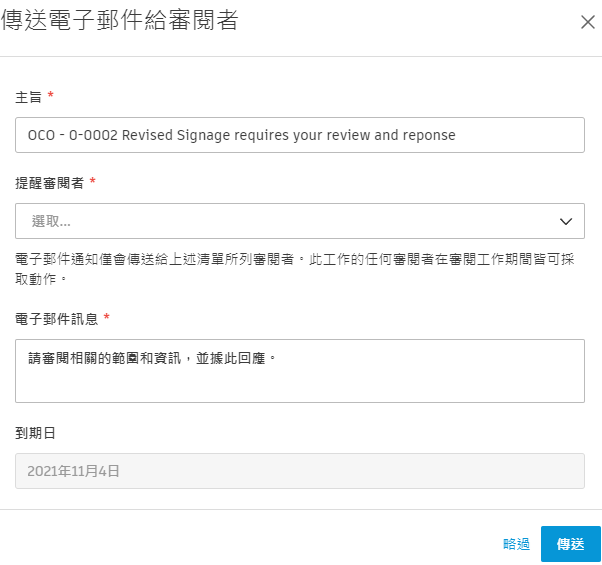

當項目滿足工作流程條件時,將顯示一個對話方塊,詳細說明工作流程並允許註釋。
秘訣: 設定核准工作流程後,您可以檢視先前、目前和未來步驟的所有審閱者。您可以在未來審閱者的審閱到期之前向他們傳送提醒。
核准工作流程傳送對話方塊

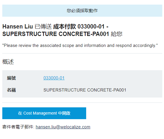

隨著項目的進行,審閱者會透過電子郵件收到通知。
核准工作流程電子郵件通知
