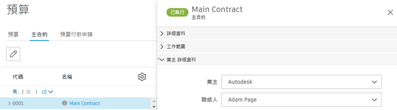

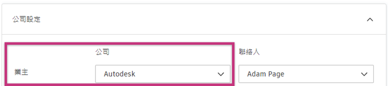

擁有者對主合約的存取權
向擁有者授予文件上載的協同合作存取權的步驟:
前往「設定」工具。
向下捲動至「公司設定」區段。
為擁有者角色選取公司和聯絡人。
在主合約的圖示列面板中,於「擁有者詳細資料」中指派正確的擁有者。
擁有協同合作權限的擁有者可以在「主合約」表格中檢視合約詳細資料,並將文件上載至「附件」區段。個別計價進度表項目連結的存取受到限制。

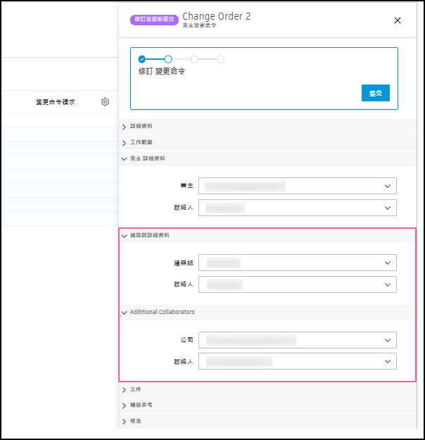

手動審閱程序:
- 在「設定」中向外部公司授予協同合作權限
- 在「建築師詳細資料」中,為變更命令請求/擁有者變更命令核准請求選取外部建築師
- 在「其他協同合作者」區段中,加入工作流程引擎外部的外部審閱者

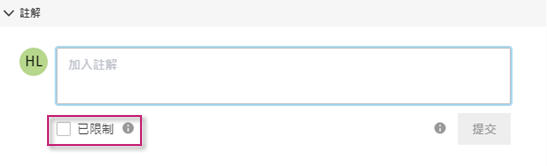

已限制的註解
使用受限制的註解控制註解可見性:
- 公開註解:所有專案成員 (包括協同合作者) 均可見
- 受限制的註解:僅具有「檢視全部」、「完全控制」或「管理員」權限的使用者才能看見
具有「完全控制」/「管理員」權限的使用者會看到「已限制」勾選方塊。勾選此方塊,可將註解設為僅對內部團隊成員顯示。
注意事項: 註解最多可包含 1000 個字元。

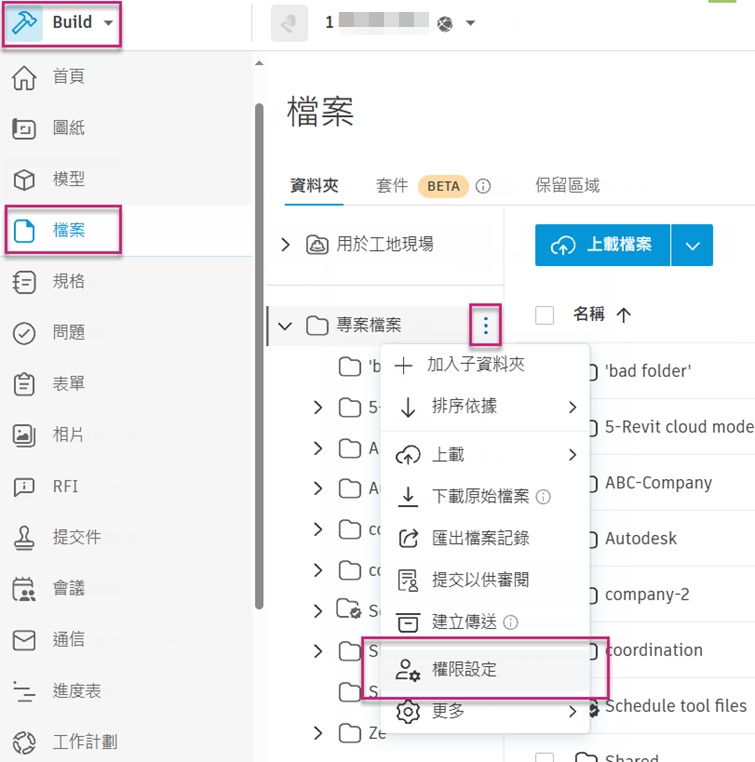

當產生的文件儲存在「檔案」工具中時,協同合作者需要特定的資料夾權限。
設定資料夾權限
為協同合作者規劃檔案權限的步驟:
在產品選擇工具中選取「Build」,然後按一下「檔案」工具。
按一下所需資料夾旁邊的「更多」功能表
選取「權限設定」。

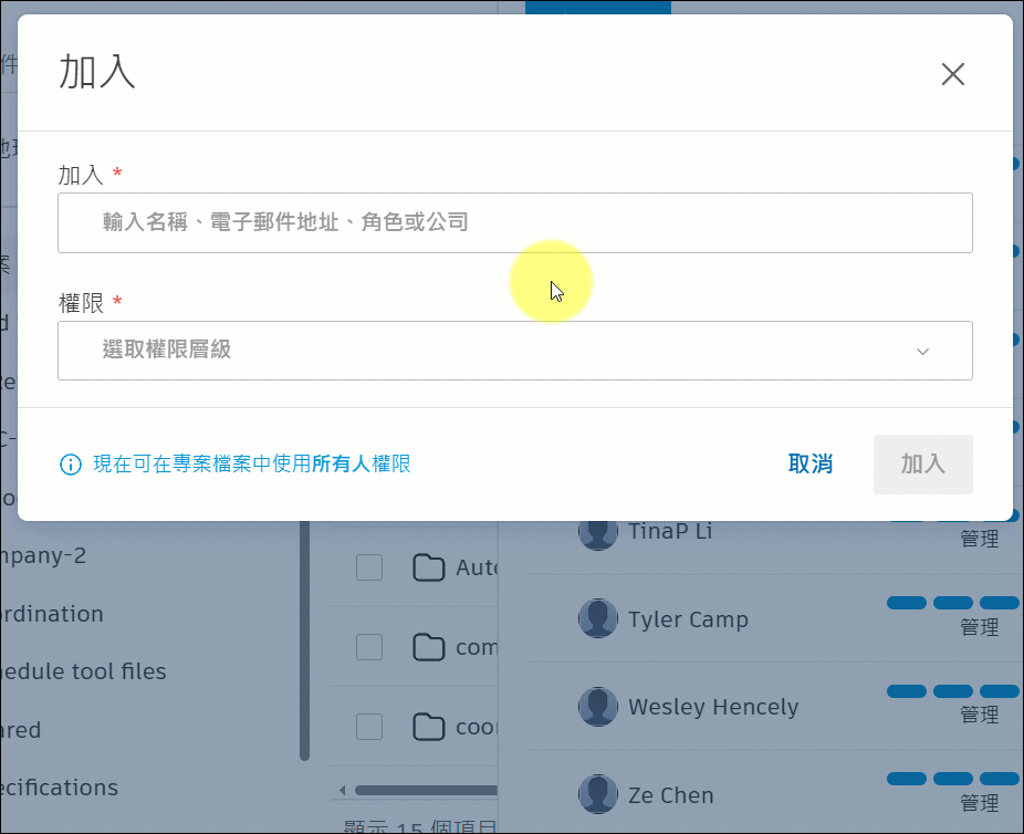

在「權限」圖示列面板中,按一下「加入」。
依名稱、電子郵件、角色或公司搜尋。
從下拉式清單中選擇適當的權限等級。
按一下「加入」。
注意事項: 在主資料夾設定的權限會自動套用至所有子資料夾。
