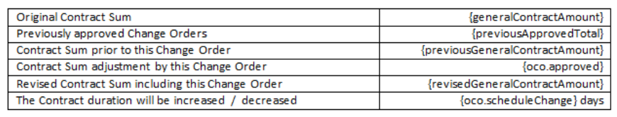

以總承包商身分建立變更命令文件時,請務必使用相關變數來提供精確的預算資訊。這可能包括原始預算總計、修訂預算總計或已核准的擁有者變更總計。可在文件樣板中填入這些詳細資料,便能為擁有者提供合約變更的完整相關資訊。使用此預算資訊,可幫助您確保所有成本都已列入考慮範圍,擁有者也能更輕鬆地瞭解變更內容。
所有可用變數均可在表格中找到。
| 變數 | 描述 | PCO | RFQ | COR | OCO | SCO |
| {generalContractAmount} | [A],原始預算總計 | |||||
| {previousApprovedTotal} | [B],已核准的擁有者變更總計 | |||||
| {previousGeneralContractAmount} | [C],其中 [C] = [A] + [B] | |||||
| {revisedGeneralContractAmount} | [D],其中 [D] = [C] + COR 下方已核准成本項目值的總和,包括標記 | |||||
| {sco.costItems.budgetCode.formatted} | 提供子合約變更命令中的預算代碼 | |||||
| {cor.costItems.budgetName} | 提供預算名稱 |
