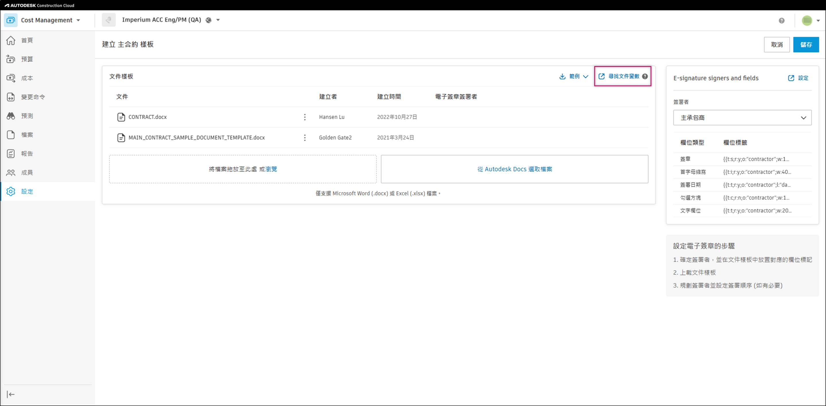

若要從文件樣板設定存取變數搜尋器,請按照下列步驟操作:
  1. 移往「設定」。
  2. 選取要編輯樣板的工具。例如,「預算」或「主合約」。
  3. 按一下「編輯」。
  4. 樣板建立工具隨即開啟。在這裡,選取右上角的「尋找文件變數」。
  5. 按一下該選項後,ACC Cost Management 變數搜尋器將在快顯視窗中開啟。

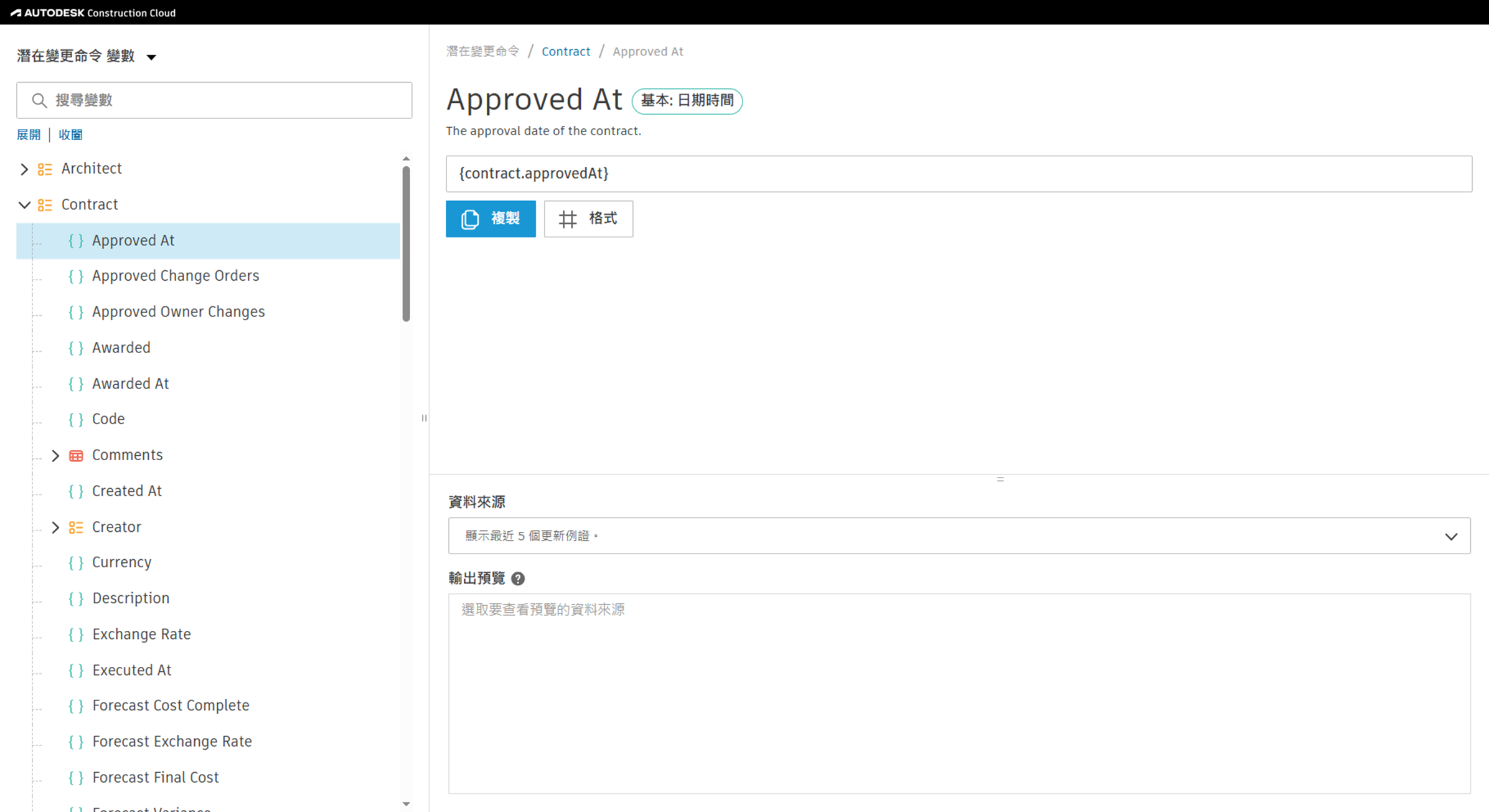

搜尋器區域
變數搜尋器分為三個主要區域:樹狀區域、詳細資料區域和預覽區域。
樹狀區域
樹狀區域可讓成員導覽變數結構。成員可以拖曳控點,來調整此區域的寬度。
詳細資料區域
詳細資料區域提供有關所選變數的特定資訊。
預覽區域
預覽區域可讓成員查看變數在實際資料中如何顯示。
