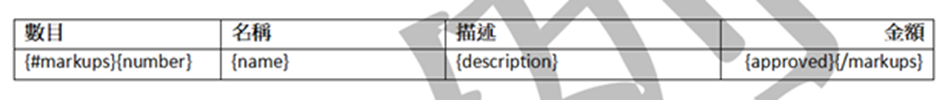

您可以使用變數,並以包含欄和標頭的表格形式顯示資料。以下是語法範例:
顯示開啟與結束 標記變數的表格變數語法範例
使用開頭為 # 的開啟區段變數 (例如 {#markups}),以開頭為 / 的結束區段變數 (例如 {/markups})。
注意事項: 請勿在一個表格中重複使用相同的開啟和結束變數。
錯誤用法:
顯示在一個表格中重複使用開啟和結束變數的錯誤使用範例
正確用法:
顯示正確的開啟和關閉變數結構的正確使用範例
在開啟和結束變數之間,您可以列示所有必要資料,例如 {name} 或 {description}。
包含名稱和描述變數的表格變數語法範例
所產生文件中的結果:

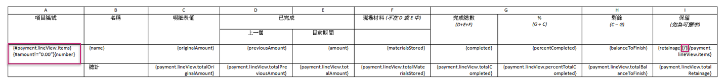

如何移除付款申請的空白行項?
若要從付款申請中移除空白明細行,請使用表格開頭的條件表示式 {#amount!="0.00"} 和該行結尾的 {/}。例如:
用於從付款申請中移除空白行項的條件表示式範例

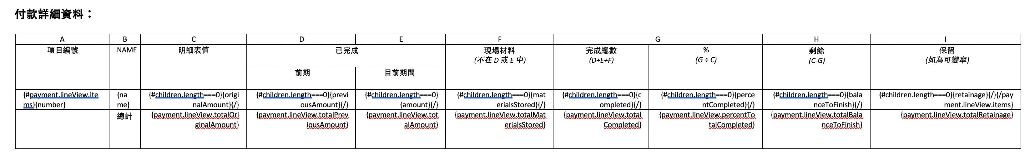

如何在付款申請中僅顯示排定項目的成本,而不顯示小計金額?
若要消除付款申請或合約中的小計,可以使用 {#children.length===0}{xxx}{/} 輸入付款明細項。例如:
展示如何使用 children.length 條件消除小計的範例

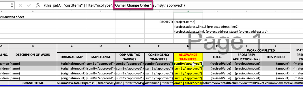

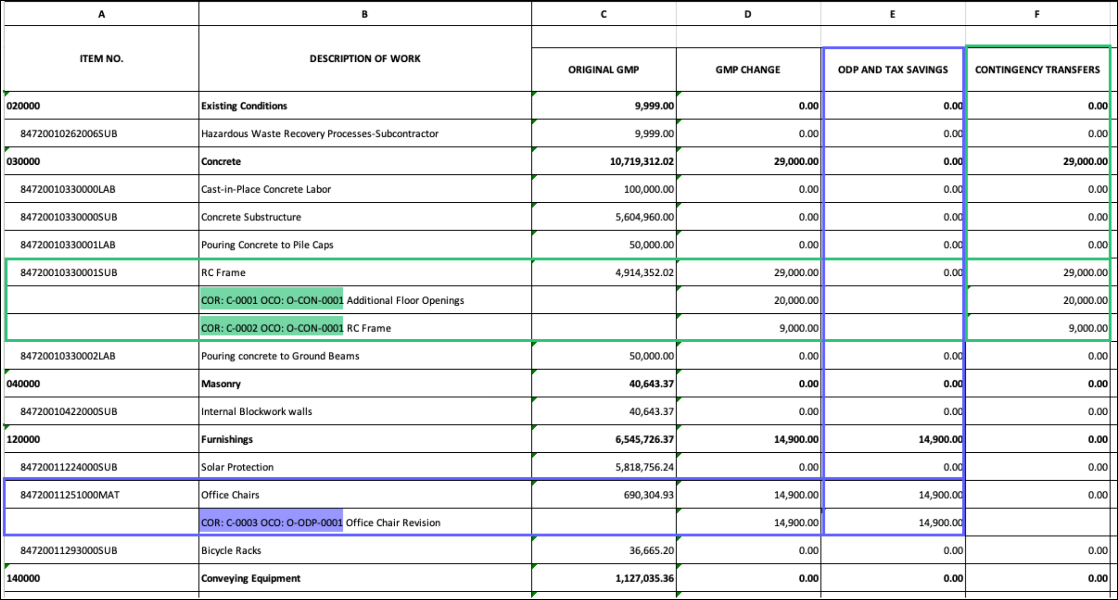

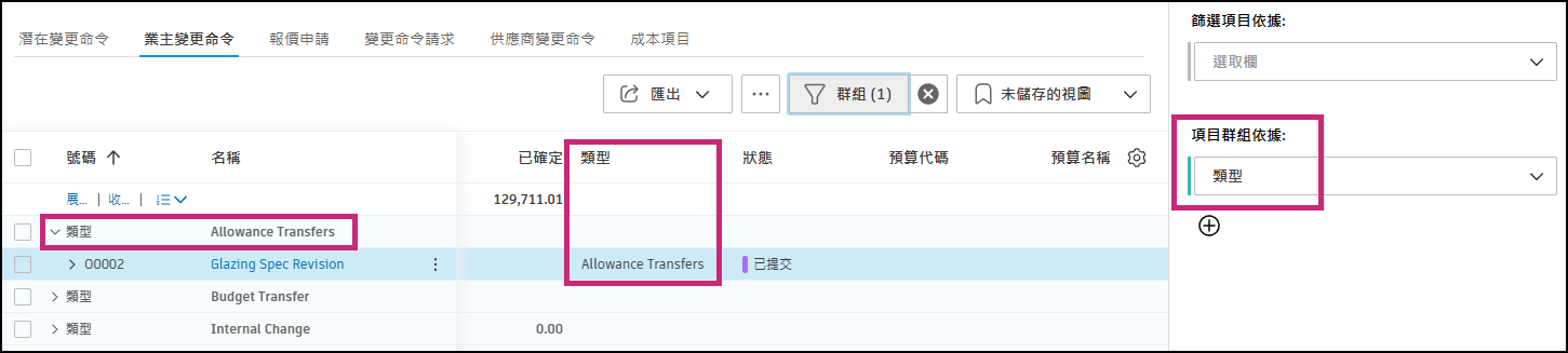

如何規劃預算付款申請工作表,並且依類型分割變更命令?

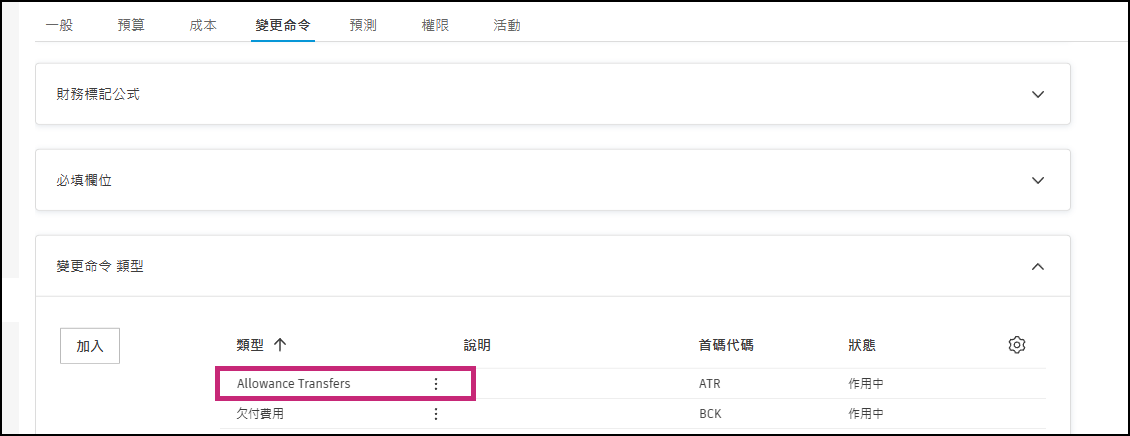

情境:您已建立名為「津貼轉移」的變更命令類型
顯示「津貼轉移」規劃的變更命令類型設置

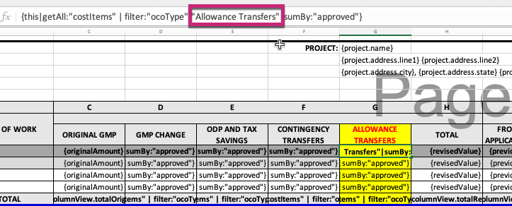

若同時想要在 Excel 工作表中查看這些津貼的已核准擁有者變更,這該如何達成?
  1. 在 Excel 工作表中列示欄的「擁有者變更命令」。
    展示「擁有者變更命令」欄設置的 Excel 工作表
  2. 將新類型套用至 OCO。
    套用了「津貼轉移」類型的擁有者變更命令
  3. 使名稱與 Excel 工作表中的類型相符。
    展示相符類型名稱規劃的 Excel 工作表

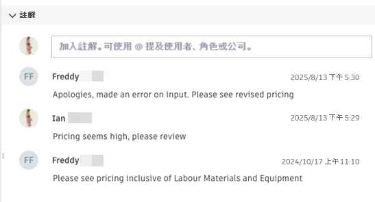

如何將註解區段中的內容加入至變更命令文件?
情境:您想要建立文件,且在變更命令有效期間內加入的註解需包含在文件內。
範例展示 {#rfq.comments} 為變數的開啟標籤,{/rfq.comments} 為結束標籤。其他相關變數必須介於這兩個變數之間。
例如,具有以下註解區段的 RFQ:
顯示多個註解項目的報價請求註解區段

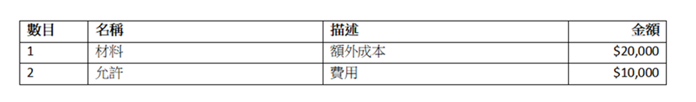

將表格加入至 Word 文件,並具有以下項目:
顯示報價請求註解變數語法的 Word 文件樣板

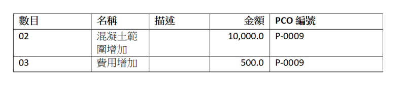

結果:
產生的文件輸出,顯示格式化註解表格
文件樣板的表格中只需填寫一行。軟體會根據「成本管理」中的資料,以指定的資訊建置表格。

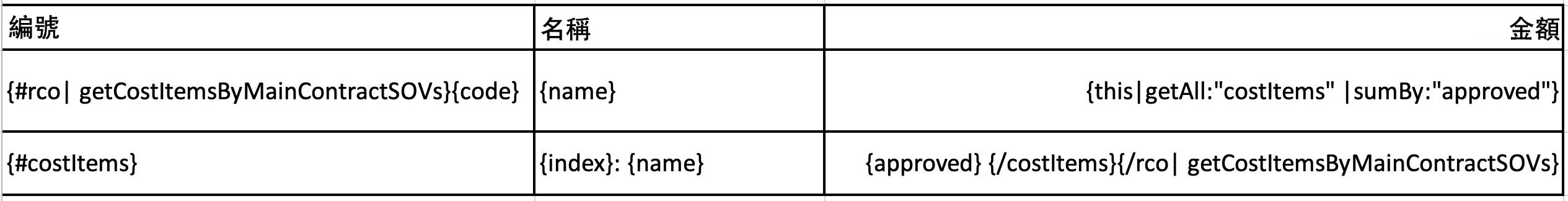

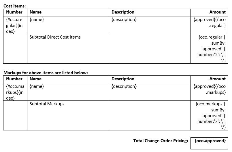

如何為成本項目加入工作項目小計和標記小計?
情境:您正在建立變更命令文件 (例如擁有者變更命令),並想要在其中包含兩個單獨的表格。分別用於一般成本項目 (包含小計) 和成本加成項目。您也想加入變更命令的總價格。這該如何達成?以下是文件中所用變數的範例:
擁有者變更命令文件樣板,顯示工作項目和加成小計的單獨表格

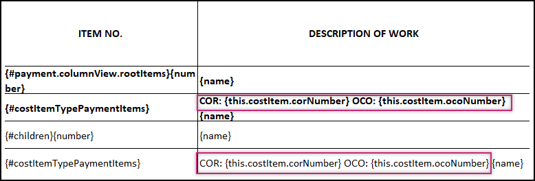

在依類型分割變更命令時,如何展示關聯的變更命令請求和擁有者變更命令號碼?
若要展示關聯的變更命令請求和擁有者變更命令號碼,請使用以下變數:
展示變更命令請求和擁有者變更命令數值變數的文件樣板

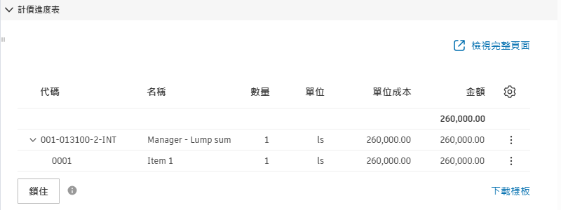

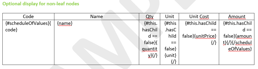

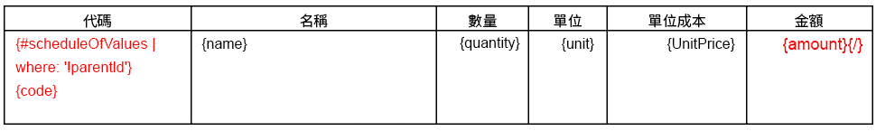

如何在合約計價進度表中僅顯示排定項目的成本,而不顯示小計金額?
情境:您想要建立一份合約,且合約上僅顯示計價進度表子項目的小計。您不希望讓分包商看見父系項目。若要達成此目標,可使用文件樣板中的這些變數:
展示計價進度表子項目子系變數語法的文件樣板
此外,您不想讓「單位成本」和「金額」值顯示為 $0。您可以將 $0 取代為「已包含」一詞。這該如何達成?請讓已在使用的變數變得更加豐富:
增強的子系變數樣板,將 $0 值取代為「已包含」

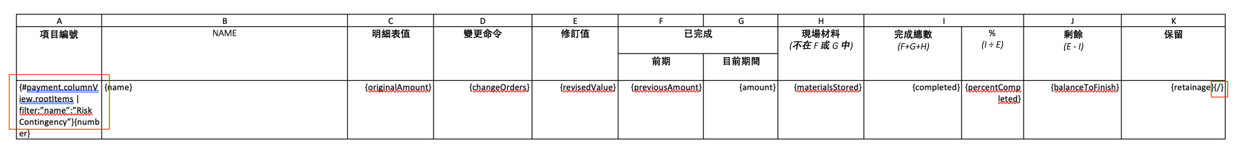

如何在產生文件時使用篩選功能?
您可以在產生文件時使用篩選功能。例如,若要僅顯示「風險預備金」項目,請使用變數 {#payment.columnView.rootItems | filter:"name":"Risk Contingency"}
顯示風險預備金項目篩選功能的文件樣板
結果:
已產生的文件,顯示篩選的風險預備金結果

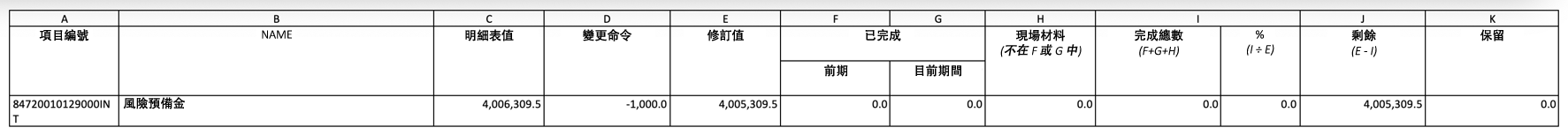

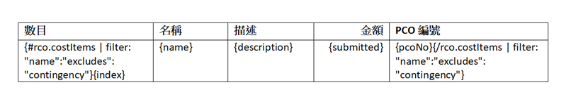

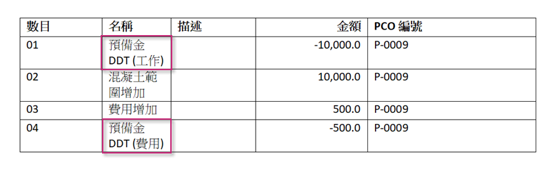

如何在產生的文件中隱藏不確定成本?
顯示預備金成本可見性設定的文件樣板
如果管理員不想在產生的文件中顯示不確定成本,則可以使用篩選:
用於在產生的文件中隱藏預備金成本的篩選規劃
結果:
已成功隱藏包含預備金成本的已產生文件
