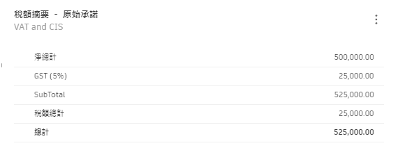

使用稅金變數 {#taxes} 和 {/taxes},可以產生稅金摘要清單。例如,在 Cost Management 中,若提供以下稅金摘要:
您可以將以下內容以表格的方式加入文件:

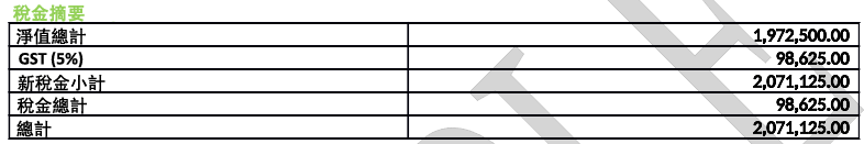

{#taxes | toList}{name}{#rate}({rate*100}%){/} | {amount}{/taxes | toList}
以產生:
