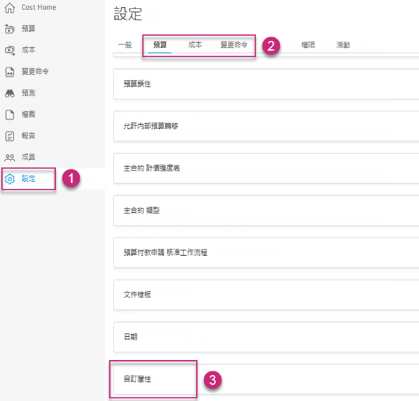

只有專案管理員才有權限建立和編輯自訂屬性。若要執行此作業,請在「成本管理」的左側導覽選取「設定」工具。現在即可存取「成本管理」中不同元件的設定。
在下列頁籤中可建立每個元件的自訂屬性:
這是「設定」頁面,顯示「自訂屬性」區段,以及「預算」、「成本」和「變更命令」頁籤的「加入」按鈕

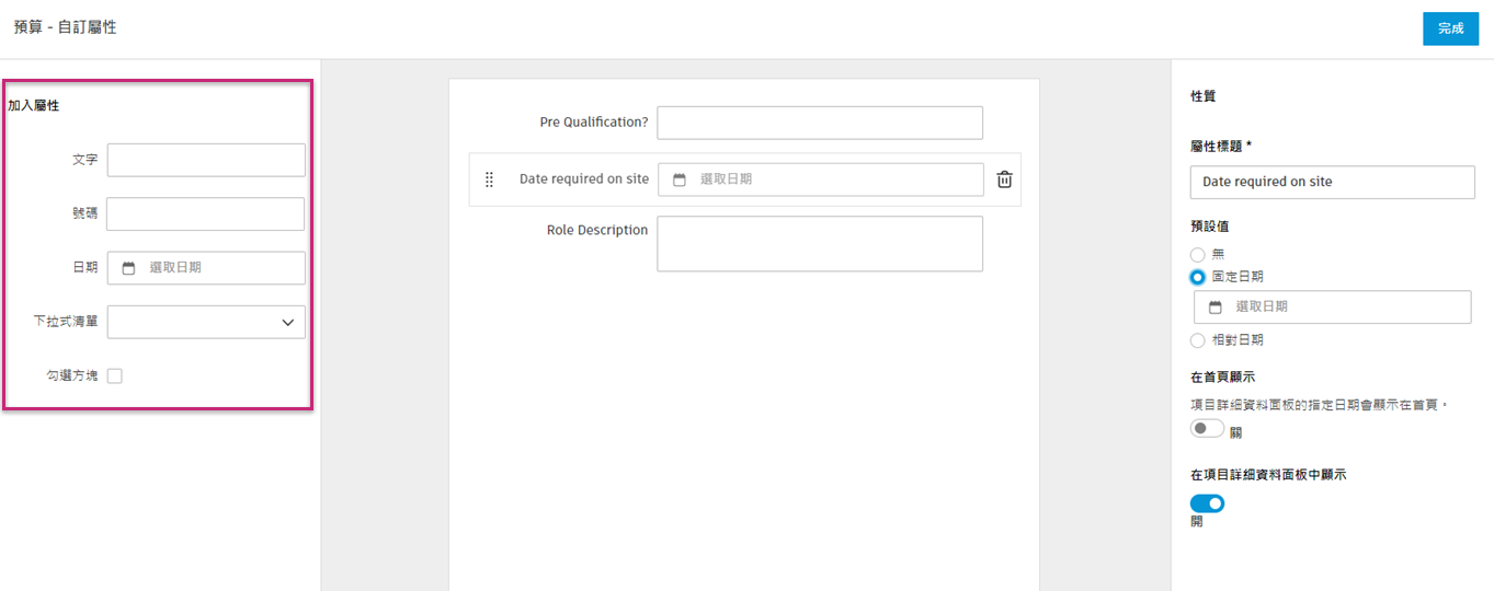

  1. 在「自訂屬性」區段中按一下「加入」。
  2. 按一下即可加入,或將屬性從左側邊欄拖曳至中心預覽面板。可用屬性包括:
    • 文字:成員可以輸入英數文字。
    • 數字:成員可以輸入數值。
    • 日期:成員可以從日曆中選擇日期。
    • 下拉式功能表:成員可以從設定中指定的選項中選取。
    • 勾選方塊:成員可以啟用或停用勾選方塊。
    這是「自訂屬性」面板,顯示可用的屬性類型 (「文字」、「數位」、「日期」、「下拉清單」和「勾選方塊」) 及拖放介面
  3. 在右側的性質面板中選取要定義的屬性。詳細資料會根據選取的屬性而有所不同。

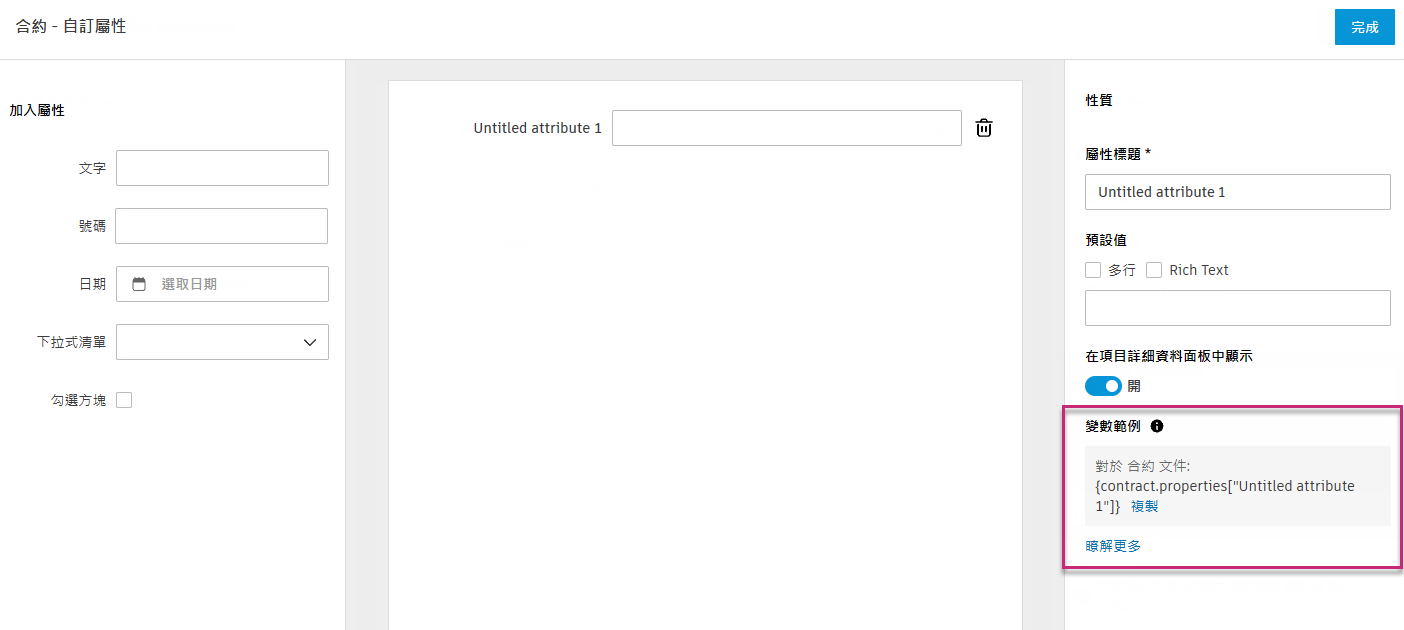

某些自訂屬性可用於產生文件,例如變更命令。建立自訂變數可將自訂屬性納入文件樣板。並非所有自訂屬性都會建立自訂變數項目。以下項目支援自訂變數:

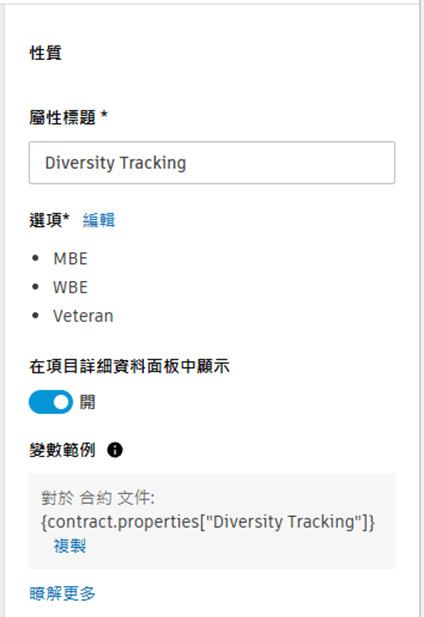

「自訂屬性」的「性質」面板,展示具有文件樣板範例語法的變數格式欄位
這些自訂屬性的格式為 {xxx.properties["屬性標題"]}。例如,標題為「現場必需」的報價請求日期自訂屬性為 {rfq.properties["現場必需"]},且會傳回指定日期。
可從自訂屬性複製變數,並貼到所需的文件樣板中。

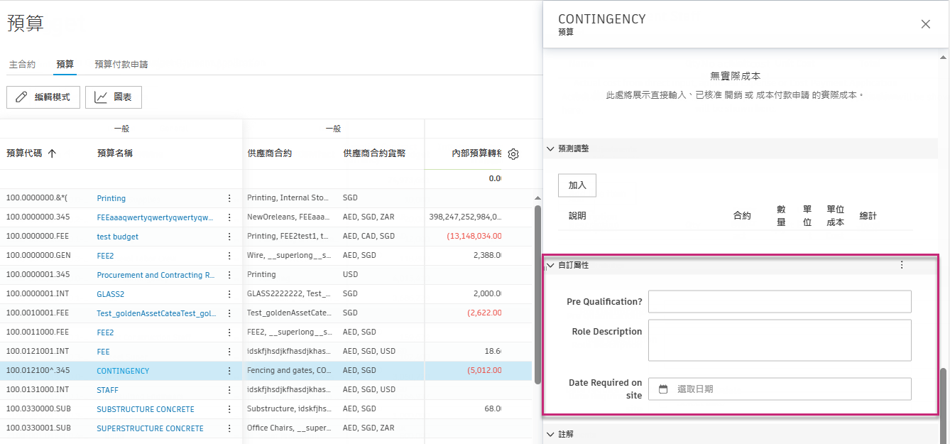

輸入自訂屬性的資料
在設定中定義自訂屬性後,可在建立自訂屬性的區域中使用。
  1. 選取您為其建立屬性的工具 (例如「預算」) 和頁籤 (例如「主合約」)。
  2. 按一下行項以開啟詳細資料面板。
  3. 在詳細資料面板的頂端,使用下拉式清單啟用「自訂屬性」勾選方塊。
  4. 捲動至詳細資料面板的底部,以尋找自訂屬性。
  5. 輸入每個屬性的資料。
詳細資料面板,其中顯示的「自訂屬性」區段包含多個用於輸入資料的屬性欄位

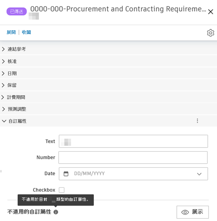

不適用與無效的自訂屬性
使用合約時,您可能會遇到兩種狀態的自訂屬性:
在合約詳細資料圖示列面板中,「自訂屬性」區段提供了管理這些屬性的選項:
顯示自訂屬性與通知工具提示
秘訣: 依自訂屬性篩選或分組時,有效資料和無效資料會顯示在同一篩選器或群組中。空資料和不適用資料會顯示在同一篩選器或群組中。這可讓您識別並清理因合約類型變更而不再相關的自訂屬性值,以協助維護資料的完整性。

  4. 按一下「下拉式功能表」,將其加入至自訂屬性清單。
  5. 填寫性質。在這個範例中,性質如下所示:
    「多樣性追蹤」下拉式屬性的性質面板,其中包含「MBE」、「WBE」、「DBE」、「SDVOB」和其他選項
  6. 按一下「完成」。

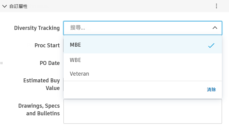

接下來要為合約指定值,請執行以下操作:
  1. 移往「合約」頁籤。
  2. 按一下合約名稱以開啟圖示列面板。
  3. 向下捲動至「自訂屬性」區段。
  4. 在可用的自訂屬性清單上找到「多樣性追蹤」屬性,為這份特定合約選擇合適的選項。
    合約詳細資料面板,顯示已選取值的「多樣性追蹤」自訂屬性下拉式清單
