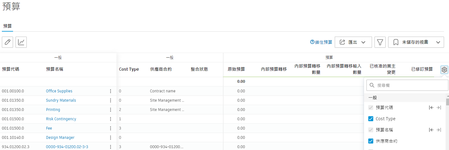

控制欄順序和可見性
提取特定資訊時,可能會難以處理「成本管理」中的表格。若要控制表格,您可以將欄鎖點至左右兩側、顯示或隱藏欄、變更欄的順序或重置預設視圖。
您可以按一下
圖示存取表格設定:
此短片展示自訂「預算」表格的範例:
注意事項: 影片中顯示的頁籤名稱 (例如「收入」) 可在「設定」工具中自訂。
將欄鎖點
若要將欄鎖點:
- 將游標懸停在欄上。
- 使用圖示鎖點至左側或右側
- 再按一下或選取「重置」還原預設視圖。
注意事項: 鎖點的欄會保持其原來的順序。
顯示或隱藏欄
若要展示或隱藏欄:
- 將游標懸停在欄上。
- 變更欄的勾選狀態。
- 選取「重置」以還原預設視圖。
變更欄順序
若要變更欄順序:
- 將游標懸停在欄上。
- 按一下左側的把手
,然後將欄拖曳至所需位置。
- 使用「重置」還原預設視圖。

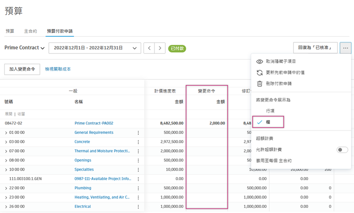

欄模式
欄模式會在欄中顯示變更命令。
此選項可在「預算付款申請」、「主合約」中,以及「合約計價進度表」、「成本付款申請」和「合約」的詳圖中使用。
若要將變更命令展示為欄,請按一下三點功能表並選取該視圖。
- 對於「合約」和「成本付款申請」,欄模式會顯示已核准的供應商變更命令。
- 對於「主合約」和「預算付款申請」,欄模式會顯示已核准的擁有者變更命令。
- 對於「合約計價進度表」詳細視圖,如果未選取「將一個預算分配給多個合約」,則欄模式也可以顯示原始預算相關欄。
進一步瞭解變更命令。
