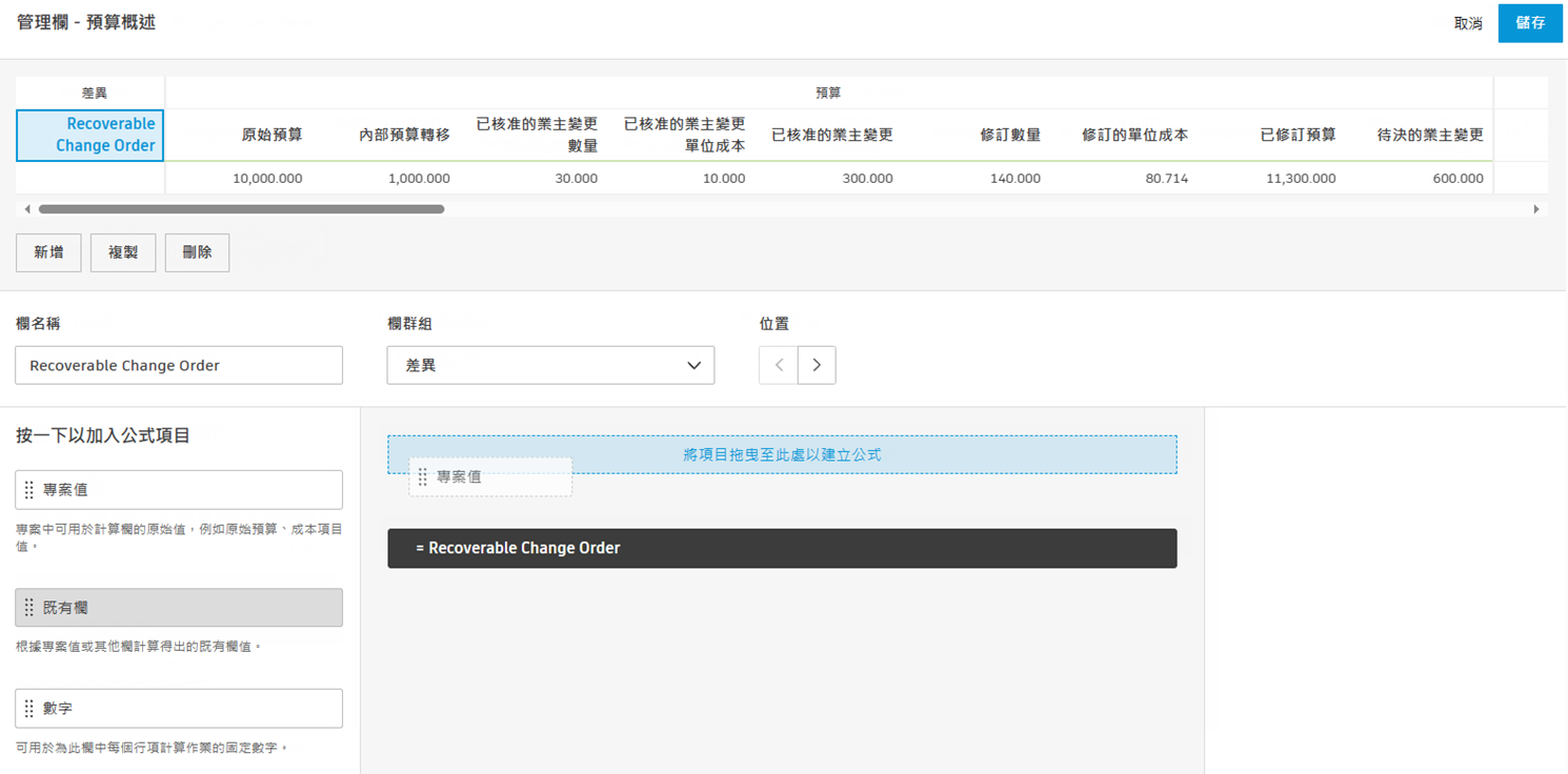

例如,在「成本」群組中「已核准的變更命令」旁建立一個標題為「可退回的變更命令」的欄,顯示擁有者將支付的費用。若要執行此作業:
  1. 從左側導覽選取「設定」工具。
  2. 選取「預算」頁籤。
  3. 展開「預算概觀欄」卡。
  4. 按一下「管理」。
  5. 選取「新增」。
  6. 變更欄的名稱
  7. 變更欄的群組

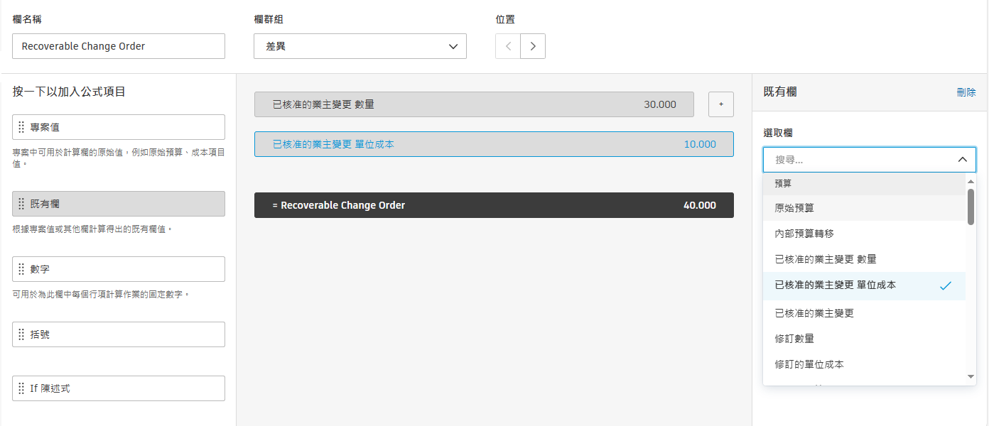

  8. 從左側面板中,拖放公式項目以建立公式。
    此螢幕快照顯示欄公式產生器介面,左側面板上有可拖動的項目,包括「專案值」、「既有欄」、「數字」、「括號」和「If 陳述式」
  9. 在右側面板上,選取值類型並輸入要預覽的值。
    這是右側面板的螢幕快照,顯示值類型選取和預覽值輸入欄位

您已建立「可恢復的變更命令」欄。建立欄有許多可能性和組合。若要查看有關如何建立方程式,以滿足貴公司需求的有用秘訣與技巧,請參閱〈自訂計算的欄方程式>一節。
自訂計算欄方程式
您可以拖曳以下項目,在行中建立定義輸出的方程式:
將值拖曳至數學區域時,加法是預設數學運算子。按一下運算子,然後使用右側的下拉式功能表來變更運算子。支援的運算子:

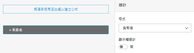

秘訣: 您可以選擇是否要以貨幣、數字或百分比顯示總數。按一下中央行中的「未命名」。
此螢幕快照顯示包含貨幣、數字和百分比顯示格式的欄總計規劃選項
注意事項: 選擇顯示所有行後,您可選擇讓該行使用所有列的總和,或是使用定義的公式。
