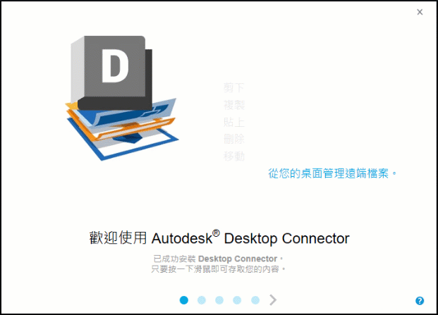

抑制 Autodesk Desktop Connector 歡迎插圖
以下功能僅在 14.10.0.1456 到 15.8.0.1827 版中提供。如果您使用的是 16.x 版,則無法使用歡迎插圖抑制功能。
僅在首次啟動 Desktop Connector 狀態匣應用程式時,才會顯示歡迎插圖。產品會在安裝程式結束時啟動。因此,在多機器部署中可能需要此設定。
  1. 在工作列的搜尋方塊中,鍵入 regedit,然後選取「登錄編輯程式」
  2. 導覽至以下位置:Computer\HKEY_CURRENT_USER\SOFTWARE\Autodesk
  3. 如果尚不可用,請建立金鑰:Desktop Connector
  4. 在 Desktop Connector 機碼下,建立另一個機碼:AdvancedSettings
  5. 路徑現在應如下所示:Computer\HKEY_CURRENT_USER\SOFTWARE\Autodesk\Desktop Connector\AdvancedSettings
  6. 在 AdvancedSettings 中建立 DWORD:SuppressGettingStartedDialogOnFirstRun
  7. 將值設定為 SuppressGettingStartedDialogOnFirstRun = 1
  8. 重新啟動 Desktop Connector
Desktop Connector 應用程式首次執行時,將不會再顯示以下插圖:
