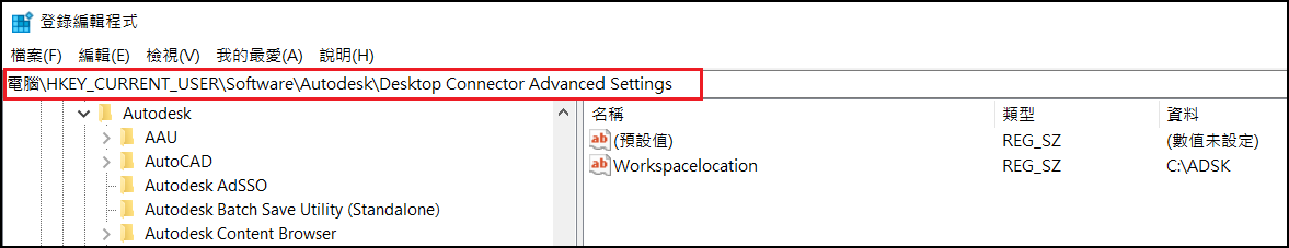

若只要套用至目前使用者,還可以在以下位置設定登錄機碼 (HKCU):Computer\HKEY_CURRENT_USER\SOFTWARE\Autodesk\Autodesk Desktop Connector Advanced Settings > WorkspaceLocation = C:\ADSK
變更工作區 HKLU

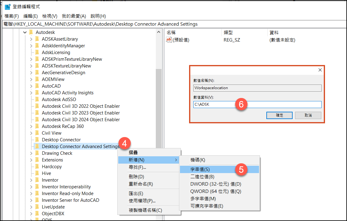

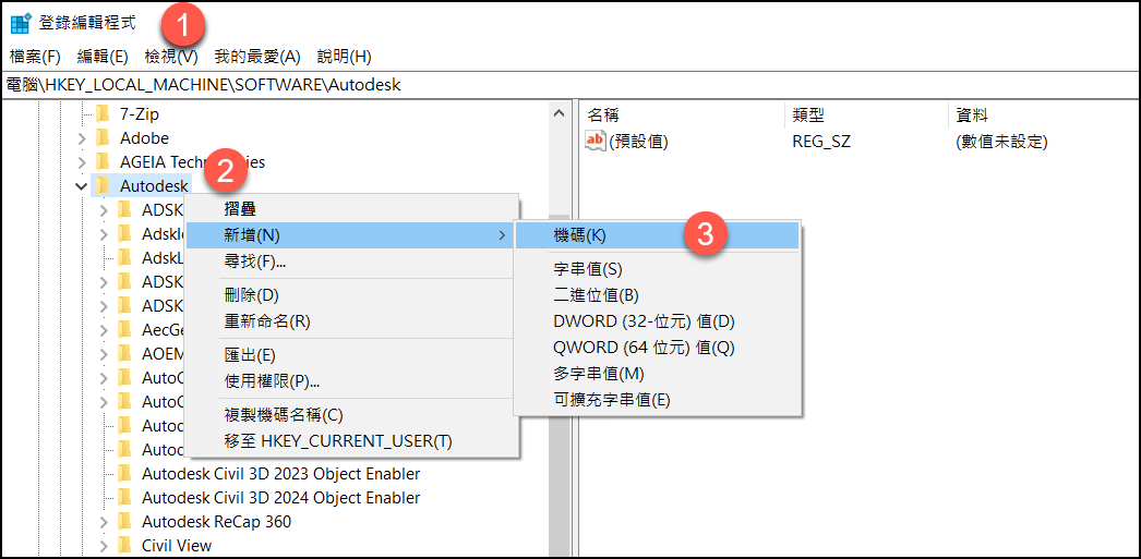

  1. 在工作列的搜尋方塊中,鍵入 regedit,然後選取「登錄編輯程式」
  2. 導覽至以下位置:Computer\HKEY_LOCAL_MACHINE\SOFTWARE\Autodesk
  3. 在「Autodesk」上按一下右鍵,然後選取「新增」>「機碼」
    建立機碼

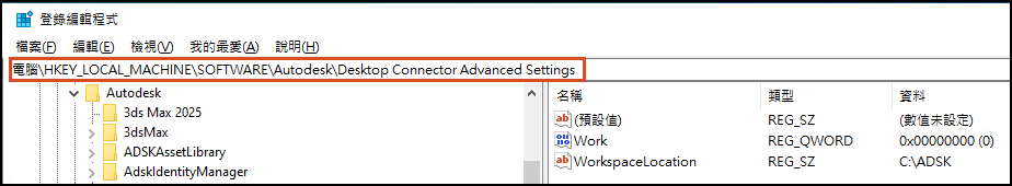

  4. 建立 Desktop Connector Advanced Settings 機碼
  5. 建立字串值 Workspacelocation
  6. 將值設定為 WorkspaceLocation = C:\ADSK (此資料夾僅做為範例使用)
    DC-workspace-stringvalue
  7. 重新啟動 Desktop Connector Desktop Connector 狀態匣圖示
  8. 重新啟動 Desktop Connector 後,工作區將使用新位置。

    • [HKEY_LOCAL_MACHINE\SOFTWARE\Autodesk\Desktop Connector Advanced Settings] - 套用至電腦上的所有使用者,或 [HKEY_CURRENT_USER\SOFTWARE\Autodesk\Desktop Connector Advanced Settings] - 套用至目前使用者。
    • "WorkspaceLocation"="C:\ADSK"

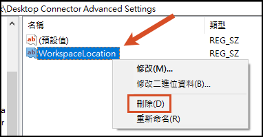

  3. 導覽至登錄機碼 Computer\HKEY_LOCAL_MACHINE\SOFTWARE\Autodesk\Desktop Connector Advanced SettingsComputer\HKEY_CURRENT_USER\SOFTWARE\Autodesk\Desktop Connector Advanced Settings
  4. 刪除 WorkspaceLocation
    變更工作區 DeleteKey

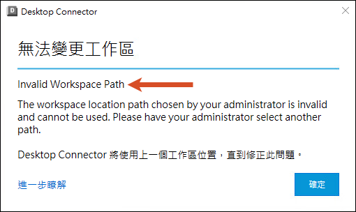

管理員部署到無效的工作區路徑
如果管理員選取了無效的工作區位置路徑,則所有終端使用者在第一次重新啟動 Desktop Connector 時都會看到以下對話方塊。
若要選取有效的資料夾路徑,管理員必須遵循〈如何使用新工作區部署 Desktop Connector〉中提供的步驟。

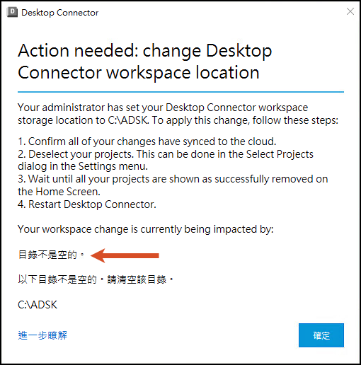

管理員部署到非空目錄
管理員選擇的 Desktop Connector 工作區位置不為空,需要清空。

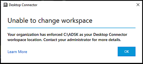

使用者嘗試在管理員變更後啟動變更工作區
管理員制定了一個標準,強制要求 Desktop Connector 工作區位於預先確定的位置。
關於工作區位置已變更的使用者通知
您的管理員制定了一個標準,強制要求 Desktop Connector 工作區位於特定位置。如果這是全新安裝,Desktop Connector 將使用管理員強制指定的工作區啟動,不需要使用者輸入任何內容。

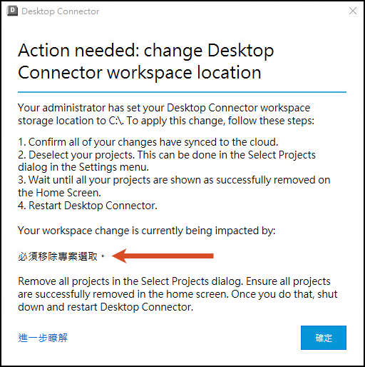

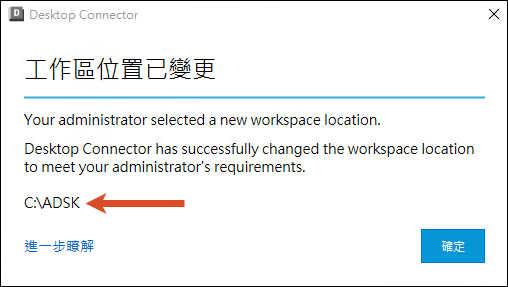

如果管理員為目前的 Desktop Connector 使用者強制制定了使用新工作區位置,則使用者將看到以下兩則訊息中的一則訊息。
  1. 如果沒有任何選取的專案阻止移轉,使用者會看到成功對話方塊,通知他們其更新的工作區位置。
    DC 位置已變更 ADSK

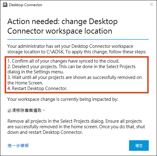

  2. 如果使用者有正在進行的已選取專案或已排入佇列的工作,則系統會顯示特定對話方塊,其中提供有關如何成功修改其工作區的指示。
    DC 位置已變更
對於既有的已選取專案,使用者看到「需要採取行動」
重要: 請確認您沒有任何未同步的變更,然後再取消選取專案。

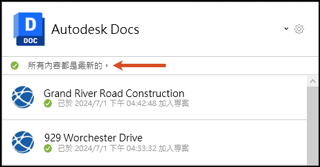

  1. 檢查主畫面,查看是否有任何待決動作,以及是否所有內容都是最新的。
    DC 是最新的

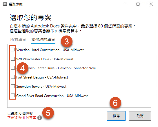

  2. 在 Desktop Connector 狀態匣圖示上按一下右鍵,然後按一下「選取專案」。
    DC 選取專案
  3. 移至「我選取的專案」頁籤
  4. 除選此頁籤內的所有專案
  5. 您將收到關於專案正從工作區移除的通知
  6. 選取「儲存」
    取消選取工作區專案
  7. 在主畫面中,檢查是否已成功移除所有專案。
當您使用新工作區重新啟動 Desktop Connector 時,系統會提示您選取要在本端 Autodesk Docs 連接器中展示的專案。
