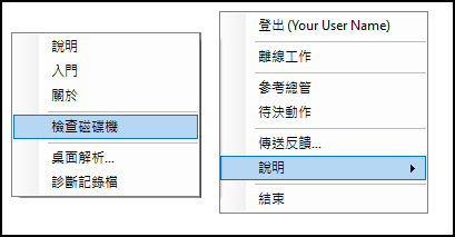

檢查連接器
如果您能夠存取其他受支援的雲端資料來源,但相關的連接器尚未顯示,您可以透過以下步驟強制其更新:
  1. 在 Desktop Connector 狀態匣圖示 Desktop Connector 圖示 上按一下右鍵。
  2. 按一下「說明」>「檢查磁碟機」,如圖所示。
檢查磁碟機
