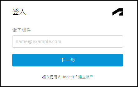

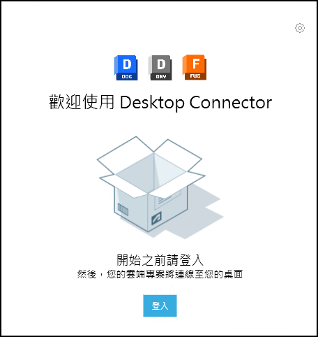

安裝後登入
在您安裝 Desktop Connector 後,系統會自動要求您在啟動過程中登入。只需輸入您的 Autodesk 認證,即可開始使用 Desktop Connector。
在檔案總管中,會為與 Autodesk 認證關聯的每個受支援資料來源建立一個連接器。

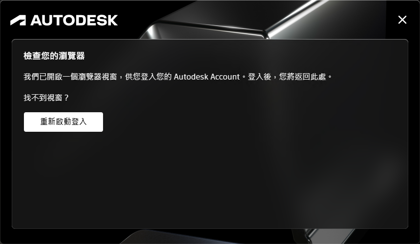

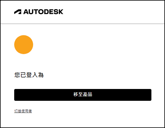

登出後登入
如果您先前已登出,請按一下狀態匣圖示,主畫面將提示您重新登入。
- 按一下
- 輸入您的 Autodesk 認證。
或者,您也可以在狀態匣圖示上按一下右鍵,然後選取
登出時在 Desktop Connector 中同步的變更,現在將繼續同步至您的雲端資料來源。
