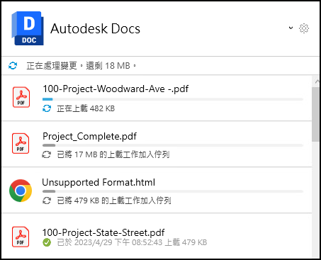

Autodesk Docs 主畫面
Autodesk Docs 主畫面會直接顯示您在過去 24小時內的活動。
檔案和資料夾活動
請參閱〈Docs - 主畫面和活動〉說明主題,以取得更多資訊。

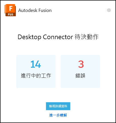

Fusion 主畫面
Fusion 主畫面會顯示以下項目總數:
您可以按一下「檢視詳細資料」以存取「待決動作」畫面,來檢視任何進行中的活動。
Fusion 主畫面
請參閱〈Fusion - 主畫面和待決動作〉說明主題,以取得更多資訊。

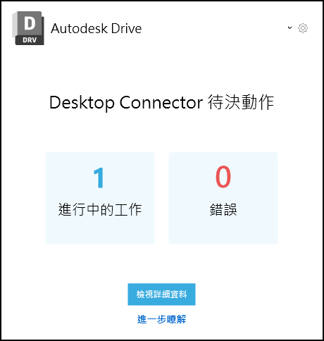

Drive 主畫面
Drive 主畫面會顯示以下項目總數:
Drive 主畫面
請參閱〈Drive - 主畫面和待決動作〉說明主題,以取得更多資訊。

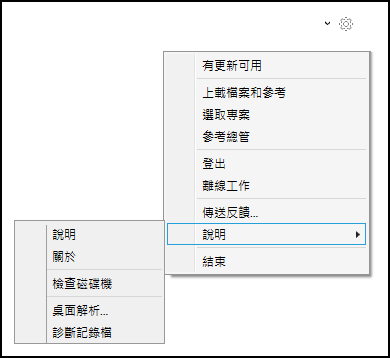

快顯功能表選項
主畫面包括新功能表選項,以及先前直接從狀態匣圖示提供的選項。
主畫面功能表選項
下表詳細列出了可用的功能表選項,包括選項僅在特定已連線磁碟機中可用的情況。按一下說明主題連結,以進一步瞭解詳細資料。
功能表選項 動作 說明主題連結
有更新可用 當 Desktop Connector 有更新可用時啟用。 更新 Desktop Connector
上載檔案和參考* 可讓您在將檔案參考上載至 Docs 之前檢視這些參考 Docs - 上載檔案和參考
選取專案* 在檔案總管中加入或移除專案 管理專案
參考總管 分析並檢視參考,以疑難排解錯誤,包括遺失或循環參考 關於「參考總管」
離線工作 您可以在未連線至雲端資料的情況下,使用您的連接器內容。 Docs - 離線工作
Drive - 離線工作
Fusion - 離線工作
登出或登入 登入和登出 Desktop Connector 登入和登出
傳送反饋 評價您的 Desktop Connector 使用體驗,並向團隊傳送關於您體驗的訊息。 傳送反饋
說明 存取此說明網站。 Desktop Connector 說明
結束** 停止 Desktop Connector 執行並移除狀態匣圖示。 結束 Desktop Connector
關於 軟體名錄。 軟體名錄和目前版本
檢查磁碟機 如果您對資料來源的存取權發生變更,且您尚無法檢視相關磁碟機,請加入連接器 連接器
桌面分析 選擇加入或退出資料收集。 資料分析收集
診斷記錄檔 產生診斷記錄檔,以分析 Desktop Connector 的任何非預期行為。 報告和診斷記錄檔
