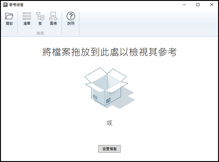

Desktop Connector 可以分析支援參考的設計檔案,以瞭解和收集其參考檔案。
您可以使用 Desktop Connector「參考總管」,在不同資料視圖中檢視設計檔案的參考,以提升您對其關係的瞭解。也會搜尋每個支援的參考檔案作為參考,直到沒有其他參考檔案或找到不支援的檔案。
參考總管首頁
注意事項:最新版 Desktop Connector 中,Autodesk Docs 使用者可以使用「上載檔案和參考」工具,來檢視和上載包含參考的設計檔案。請參閱〈Docs - 上載檔案和參考〉說明主題,以取得更多資訊。
參考總管首頁
