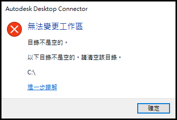

若要將工作區變更至硬碟機上的其他實體位置,您必須遵循以下需求:
注意事項:
如果不滿足這些條件,Desktop Connector 將繼續使用舊工作區。若要切換,請解決問題並重新啟動 Desktop Connector。

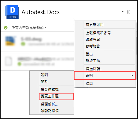

  1. 按一下 Desktop Connector 狀態匣圖示 Desktop Connector 狀態匣圖示,以開啟主畫面。
  2. 按一下齒輪圖示 Desktop Connector 狀態匣圖示,然後從功能表中選取「說明」>「變更工作區」

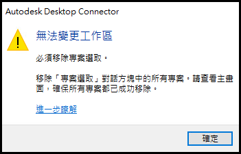

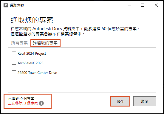

  3. 如果您除選專案,則將收到以下警告。
    無法變更工作區
    除選專案,繼續執行步驟 4,並繼續「變更工作區」程序。

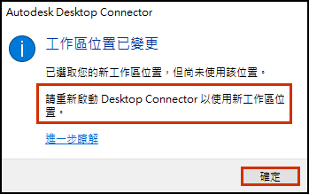

  4. 根據「變更工作區需求」選取新工作區位置,前者將展示一個對話方塊,以確認您的工作區位置已變更。
    啟動「變更工作區」
  5. 重新啟動 Desktop Connector。
重新啟動後,Desktop Connector 會在使用新工作區之前,確認已滿足變更工作區需求
