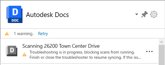

掃瞄工作 - 警告
當其他活動干擾掃瞄程序時,您可能會在掃瞄工作上看到警告訊息:
- 「另一個系統活動阻止了掃瞄...」- Desktop Connector 正在將雲端的變更同步至您的本端工作區。此同步完成後,掃瞄將自動繼續。
- 「正在進行疑難排解」- Desktop Connector 正在對問題進行疑難排解。疑難排解完成後,掃瞄將繼續。

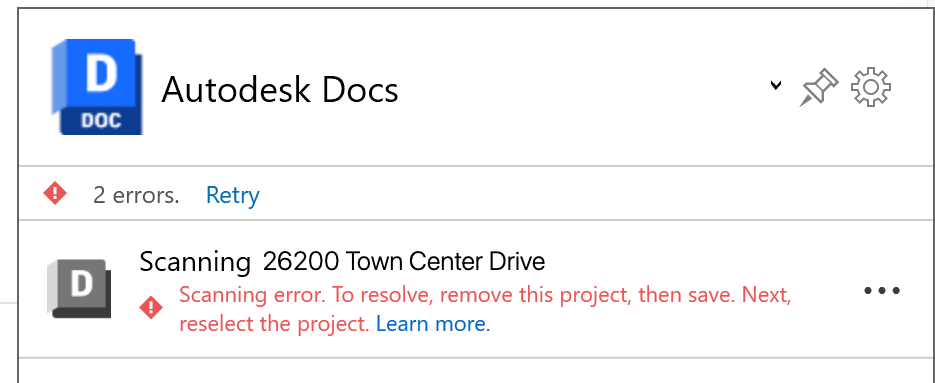

掃瞄工作 - 錯誤
在極少數情況下,掃瞄工作可能會失敗。如果發生此情況,請嘗試從 Desktop Connector 移除專案並重新加入。這通常可解決由重複檔案記錄或其他專案層級衝突導致的掃瞄錯誤。
