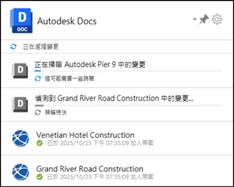

Autodesk Docs 和 Fusion 主畫面
Autodesk Docs 和 Fusion 主畫面會顯示您在過去 24小時內的活動。
當您加入或移除專案,或是在連接器中修改檔案或資料夾時,這些活動將顯示在主畫面中。
您還將在主畫面中看到「掃瞄」工作。這些掃瞄活動具有以下特點:

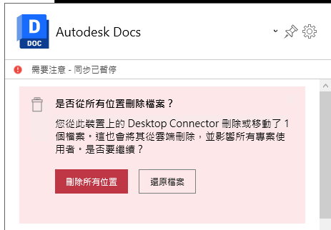

主畫面刪除通知
Desktop Connector 會在 Docs 和 Fusion 連接器的主畫面上亮顯刪除通知。每當您刪除檔案時,系統都會顯示這些通知,為您提供明確確認,讓您可以選擇是否繼續執行刪除動作。
主畫面將保持開啟狀態;如果您有待解決的通知,則同步將暫停。如需刪除工作流程和恢復選項的完整說明,請參閱〈恢復刪除項目〉。
主畫面刪除通知

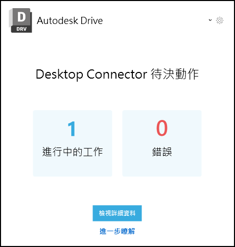

Drive 主畫面
Drive 主畫面會顯示以下項目總數:
您可以按一下「檢視詳細資料」以存取「待決動作」畫面,來檢視任何進行中的活動。
Drive 主畫面
請參閱〈Drive - 主畫面和待決動作〉說明主題,以取得更多資訊。

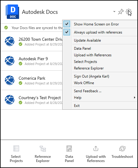

主畫面功能表選項
下表詳細列出了可用的功能表選項,包括選項僅在特定已連線磁碟機中可用的情況。按一下說明主題連結,以進一步瞭解詳細資料。
功能表選項 動作 說明主題連結
有更新可用 當 Desktop Connector 有更新可用時啟用 更新 Desktop Connector
發生錯誤時展示主畫面 勾選設定,以在發生同步錯誤時自動展示主畫面(預設為啟用狀態) 智慧錯誤通知
一律要求包括參考* 一個勾選方塊設定,會在將檔案拖曳至連接器時,觸發「附帶參考上載」工作流程 自動附帶參考上載
資料面板* 在 Windows 檔案總管中,檢視 Autodesk Docs 和 Fusion 已連線磁碟機中檔案的詳細檔案資訊和雲端性質 資料面板
附帶參考上載* 增強了工作流程,可將檔案及其參考上載至 Fusion 和 Docs 連接器 附帶參考上載
選取專案* 在檔案總管中加入或移除專案 管理專案
參考總管 分析並檢視參考,以疑難排解錯誤,包括遺失或循環參考 關於「參考總管」
離線工作 您可以在未連線至雲端資料的情況下,使用您的連接器內容 Docs - 離線工作
Drive - 離線工作
Fusion - 離線工作
登出或登入 登入和登出 Desktop Connector 登入和登出
傳送反饋 評價您的 Desktop Connector 使用體驗,並向團隊傳送關於您體驗的訊息 傳送反饋
說明 存取此說明網站 Desktop Connector 說明
結束** 停止 Desktop Connector 執行並移除狀態匣圖示 結束 Desktop Connector
關於 軟體名錄 軟體名錄和目前版本
檢查磁碟機 如果您對資料來源的存取權發生變更,且您尚無法檢視相關磁碟機,請加入連接器 連接器
桌面分析 選擇加入或退出資料收集 資料分析收集
診斷記錄檔 產生診斷記錄檔,以分析 Desktop Connector 的任何非預期行為 報告和診斷記錄檔
處理以供檢視* 在 Autodesk Docs 中為選取的檔案手動產生可檢視項目 Docs - 管理檔案和資料夾
