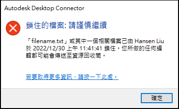

鎖住的檔案:請謹慎繼續
可以鎖住 Autodesk Docs 中的檔案。從 Autodesk Docs 開啟檔案時,如果該檔案被其他使用者鎖住時,Desktop Connector 會立即通知使用者。該訊息如下所示:
在此情況下,繼續對檔案進行更多編輯可能會導致將來在檔案嘗試上載時,發生待決動作失敗。最好在繼續編輯之前先由您鎖住檔案。如果在檔案被其他使用者鎖住時需要編輯該檔案,最好在本端儲存此檔案,以防檔案被擲入資源回收筒。

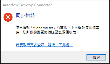

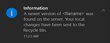

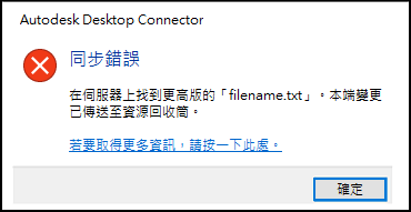

同步錯誤:為什麼將檔案傳送至資源回收筒?
如果同步作業失敗,您可能會看到錯誤訊息,其中指出:在伺服器上找到更高版的 (檔名)。本端變更已傳送至資源回收筒。這些訊息如下所示:
Desktop Connector 通知您,其他使用者已在伺服器中上載相同檔案的更高版本,而您現在正在編輯舊版。在此情況下,Desktop Connector 會將您的本端變更傳送至資源回收筒,而不是使用伺服器中的版本覆蓋這些變更。可以將資源回收筒中的檔案移至本端磁碟,並在其中手動解析其他使用者對檔案所做的任何變更。然後,上載至伺服器以建立一個版本。
