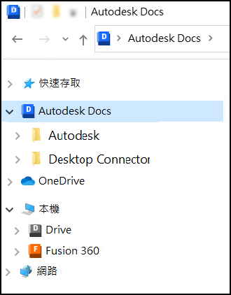

    • Desktop Connector 工作區預設位於 c:\users\<使用者名稱>\DC 資料夾中。工作區也位於左側導覽窗格中的命名空間延伸中 (稱為 Autodesk Docs)。從這些位置刪除檔案時,該檔案將立即從本端磁碟中移除,並在下次同步期間告訴雲端將其移除。
    Docs 磁碟機檢視影像
