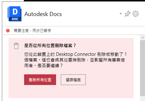

儲存檔案後會展示刪除通知
某些建立應用程式儲存檔案的方式是,刪除原始檔案並建立新檔案。此行為有兩個潛在症狀需要注意:
  1. 檔案在雲端重置為版本 1
  2. 使用者可能會看到要刪除之舊檔案的刪除通知
Desktop Connector 主畫面中的刪除通知對話方塊
Desktop Connector 針對已知會導致此問題的應用程式進行了特殊處理。如果您遇到此行為,請聯絡 Autodesk 支援,以瞭解我們是否可以為您的應用程式提供特殊處理。

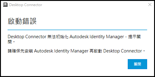

未安裝 Autodesk Identity Manager
如果未在 2024 版及更高版本的桌面產品中正確安裝 Autodesk Identity Manager,您將在啟動時收到以下錯誤訊息。
選取專案
選取 關閉按鈕 並按照以下兩個選項之一,安裝 Autodesk Identity Manager:
選項 1:使用 Autodesk Access 應用程式中的安裝程式。
選項 2:使用以下文章中的安裝程式。

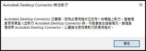

多位使用者在同一裝置上啟動 Desktop Connector
Desktop Connector 將允許未提升權限的多位使用者在同一裝置上啟動 Desktop Connector。如果有任何使用者以提升的權限 (即管理員權限) 執行 Desktop Connector,系統會展示以下訊息。
