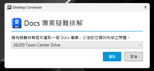

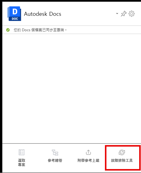

  1. 從 Desktop Connector 主畫面存取疑難排解工具。
    Desktop Connector 主畫面中的疑難排解工具選取
  2. 選取您要掃瞄的專案。

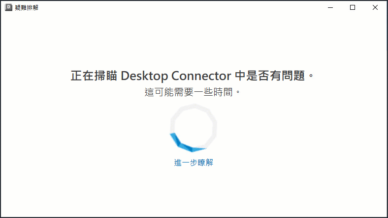

  3. 等待掃描完成。然後,系統將列示未同步的檔案。

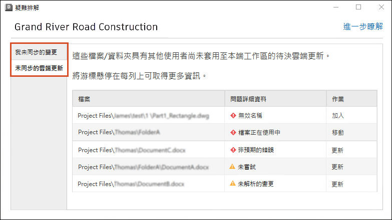

  4. 檢閱這兩個頁籤:
    • 我未同步的變更:本端變更尚未同步至雲端。
    • 未同步的雲端更新:雲端變更尚未套用至您的桌面。

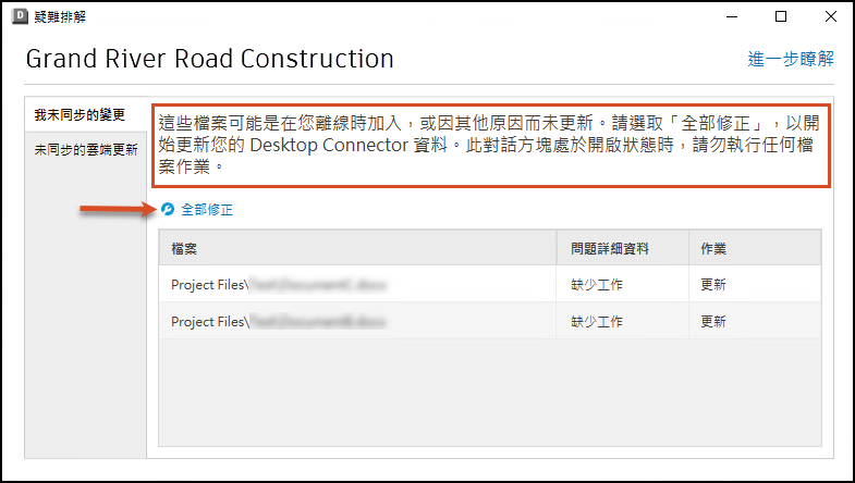

      展示未同步變更頁籤的疑難排解工具
  5. 檢閱問題後,請返回「我未同步的變更」,然後按一下「全部修正」以解決列示的問題。
    疑難排解工具中的「全部修正」按鈕

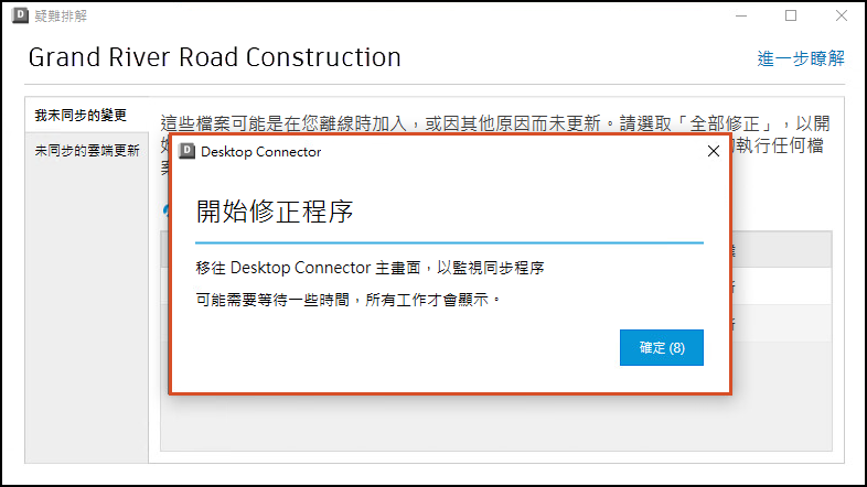

  6. 一個對話方塊將通知您修正程序已開始,並會在 10 秒後自行關閉。您可以監視進度,並按照主畫面上顯示的任何提示進行操作。

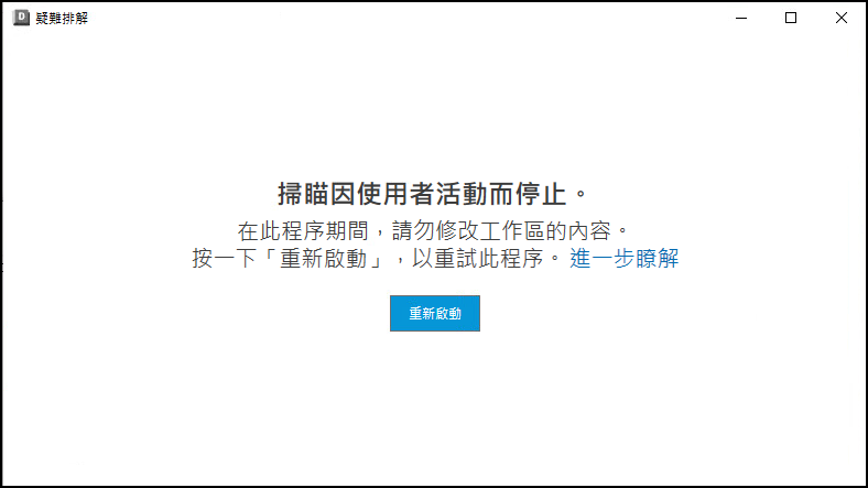

  7. 如果在該工具執行時選取的專案中有任何活動,疑難排解工具將停止掃瞄。

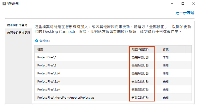

「需要採取行動」工作流程
某些工作流程需要額外的步驟。「問題詳細資料」欄會透過「需要採取行動」來突出這些工作流程。
疑難排解工具中的「需要採取行動」狀態

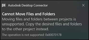

情形 1:在專案之間移動檔案
重要: 請務必留意檔案的狀態,並根據 Desktop Connector 是否在執行來修改您的動作。

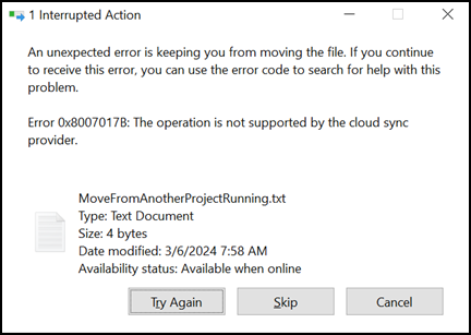

移動檔案時,它會被原始專案視為刪除,並被新專案視為新增。但是,Desktop Connector 無法辨識原始專案,這會阻止其下載檔案以上載至新專案。
Desktop Connector 無法在專案之間移動檔案

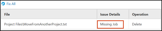

若要修正此問題,使用者需要確定檔案的來源專案,並將疑難排解工具套用至該專案。由於檔案移動在原始專案中顯示為刪除,因此會以刪除方式報告
疑難排解工具中的「缺少工作」錯誤

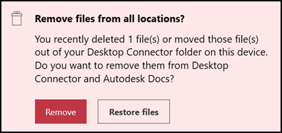

此時,使用者應選取全部修正。此動作將啟動刪除工作,並觸發刪除確認提示。為避免遺失檔案內容,他們應選擇還原選項
帶有「還原」選項的檔案移除確認對話方塊
完成這些步驟後,使用者可以從原始專案複製檔案,並將其貼到目標專案中。如果出現提示,他們可以選擇覆蓋目標專案中尚未完全下載 (未水合) 的檔案。

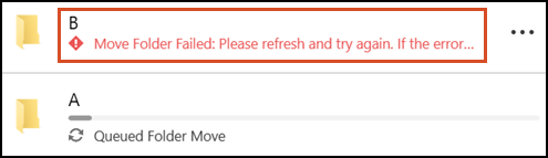

情形 2:循環更名 (A→B、B→A)
如果您在 Desktop Connector 離線時循環更名檔案/資料夾,請:
  1. 將一個項目更名為暫存名稱 (例如,將 A 更名為 A_temp)。更名檔案時,副檔名必須保持不變。
  2. 完成其他更名 (例如,將 B 更名為 A)。
  3. 將暫存項目更名為最終名稱 (例如,將 A_temp 更名為 B)。
  4. 執行或重新整理疑難排解工具,然後選取「全部修正」
  5. 等待工作完成,然後視需要更名 temp 檔案。
    疑難排解工具中的循環更名情境
注意事項:
如果您已選取「全部修正」,但工作失敗:請將第一個失敗的項目更名為暫存名稱,並等待其他工作完成,然後將其重新命名為原有名稱。
