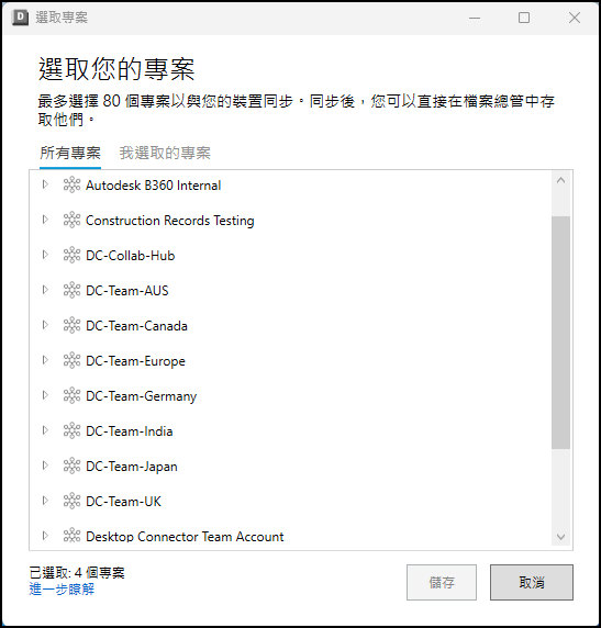

初始專案選取
當您第一次登入 Desktop Connector 時,系統會要求您進行初始專案選取。
您可以存取的所有專案均列示在「所有專案」中。
  1. 按一下中樞以檢視相關專案。
  2. 選取專案 (最多可選取 80 個專案)。
    選取專案
  3. 按一下「儲存」

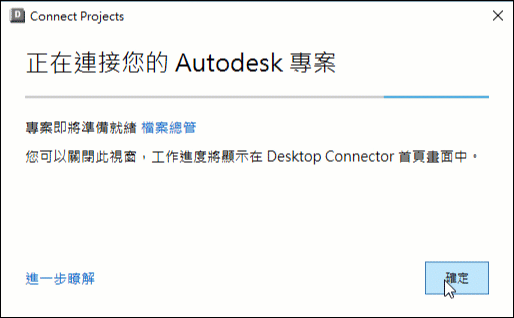

    檔案總管中的專案
    您的專案將開始加入至檔案總管。
  4. 按一下「確定」以關閉此對話方塊。
這些活動將顯示在主畫面上。

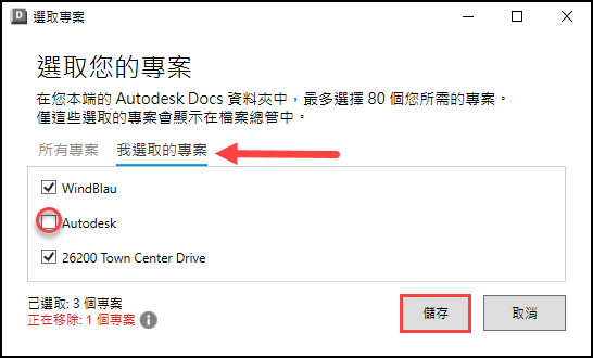

加入或移除專案

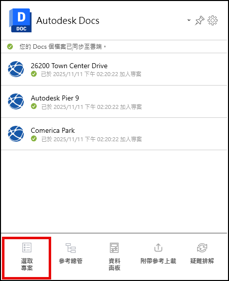

您可以隨時從主畫面存取「選取專案」功能表選項,以在 Autodesk Docs 或 Fusion 連接器中加入或移除專案。
  1. 在 Desktop Connector 狀態匣圖示 DC 預設圖示 上按一下右鍵。
  2. 按一下「選取專案」
    選取專案

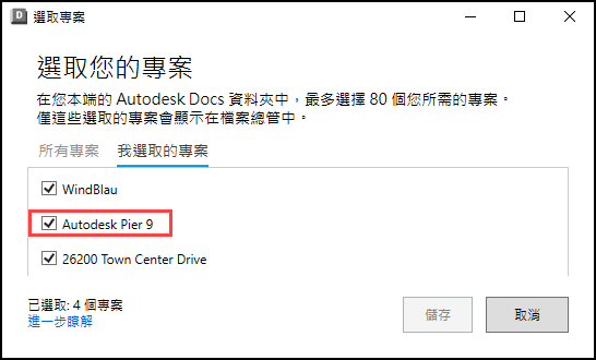

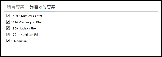

    您將看到用於進行初始專案選取的相同對話方塊。您可以檢視以下頁籤:
    • 所有專案:顯示您所屬的所有專案,包括您選取的專案。
    • 我選取的專案:僅顯示已加入的專案。
    我選取的專案
  3. 選取要加入的專案,或除選專案以將其從相關 Autodesk Docs 或 Fusion 連接器移除。
    重要: 這樣會有除選專案以及遺失未同步資料的風險。請參閱〈收集和檢視同步資料〉一節,以取得有關除選專案的其他資訊。
    如果除選專案,則整個專案 (包括所有資料夾和檔案) 將從本端磁碟機中移除。但是,所有專案資料將保留在雲端,並且可在其他時間選取以加入至連接器。
  4. 按一下「儲存」
您可以在主畫面中檢視專案進度、資料夾和檔案,以及功能表選項。
